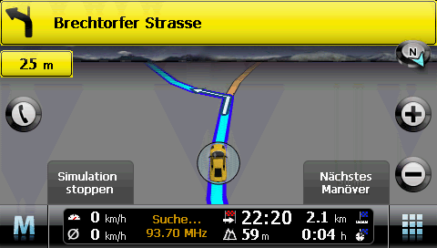

  • ich könnte das mal testen habe seit gestern die 4.0!
    Welchen Wert muss ich denn um was verändern das der Pfeil etwas höher im Display kommt?
    Edit: Gerade im FAQ gefunden, ich werde das mal im 2D und 3D Modus verändern und morgen testen.
    Einmal editiert, zuletzt von OlliS ()
  • Bei mir ist Gopal 4 sehr genau, die Spitze des gelben Pfeils zeigt die aktuelle Position. Das passt ziemlich auf den Meter genau (in der größten Zoomstufe).
  • aber wie genau ich das abändern müßte hat noch keiner getestet, oder ?
    Original von Frankieboy-HH
    @Frankieboy: Hast Du das auch in der 3D Ansicht getestet. Im 2D Modus entspricht meide Position auch dem Pfeil, aber beim 3D Modus liegt der Pfeil weit hinter meiner Position.

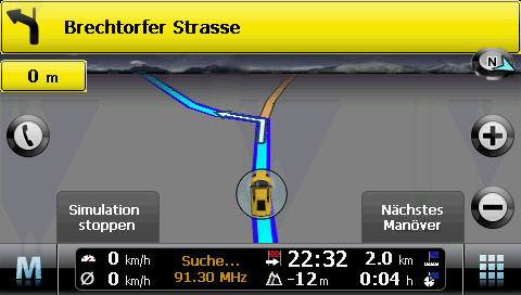

    Also ich habe gestern mein Aldi-Navi noch einmal ganz ausführlich auf Straßen in Nordhessen und Südniedersachsen getestet und folgende Probleme feststellen können:
    1. Die Standortposition wird in der 2D-Anzeige im großem Zoom noch relativ genau angezeigt, was nützt dass aber, wenn ich aufgrund des Zooms die Straßen in der unmittelbaren Umgebund nicht mehr sehe?
    2. Im 3D-Modus hinkt die Standortanzeige deutlich hinterher, z.B. bin ich schon 50-100 Meter hinter der Kurve, während die Anzeige dann ruckelnd und springend durch die Kurve nach eilt. Halte ich an Ampeln an, holt die Anzeige wieder auf!!!
    3. Auf kleineren Kreisstraßen - besonders gern auf Strecken durch Wald - verlässt die Anzeige komplett die Straßen und zeigt meine Position bis zu 200 Meter neben der Straße an. Die GPS-Anzeige hat jedesmal optimalen Empfang angezeigt!! In zwei von drei Fällen öffnete sich dann unten im Bildschirm die Menüleiste zur manuellen Eingabe von Zielen in der Kartenansicht. Diese Menüleiste konnte ich dann jeweils wieder wegklicken.
    4. Zwei bis dreimal wurde auch in der Pfeildarstellung keine Entfernungsangabe bis zur nächsten Richtungsänderung angezeigt. Das Navi hatte sich aber nicht aufgehängt, sondern orientierte sich nach 2 bis 3 Kilometern wieder neu und lieferte dann eine korrigierte Ansage, die dann auch passte.
    Also diese Macken sind so gravierend, dass ich das Gerät wohl zurückgeben werde.

  • @ bonnie
    Zwar richtig aber die moderne Technik korrigiert doch Einiges.
    @ Erlking
    1.) In den bisherigen Versionen konnte man die Position des Pfeils "nachjustieren". Das wird hier wahrscheinlich wohl auch gehen, wir müssen nur noch rausfinden wo.
    2.) Siehe 1.)
    3.) Ist mir auch aufgefallen, dass GoPal 4 im Gegensatz zur 2er und 3er Version hier offensichtlich die Korrektur enger gefasst hat und nun oftmals die Position neben der Strecke anzeigt. Normalerweise werden die "natürlichen" GPS Ungenauigkeiten durch die Software korrigiert und Deine Position auf die nächstgelegene Straße gerechnet. Hier gibt es offensichtlich seit neuestem andere Kriterien.
    4.) Ist mittlerweile ein bekannter Bug. tlw. Aufhängen der Navigation
    Original von crawler
    Ja, habe ich im 3D Modus auch getestet. Ich fahre hauptsächlich im Splitscreen und 3D Modus.
    Jetzt kommt das große "Aber": Wenn man fährt, dann springt die Anzeige, sie läuft nicht besonders flüssig. Gut sehen kann man das bei einer Kurvenfahrt, z. B. eine Autobahnauffahrt oder ein Kreisverkehr. Die Karte "ruckelt" stark. Das war bei Gopal 3 deutlich besser, hier läuft alles viel flüssiger.
    Wenn man aber steht, dann ist die Positionsanzeige von Gopal 4 sehr genau im 2D und 3D Modus. Die Spitze des gelben Pfeils zeigt die aktuelle Position. Das Problem ist beim Fahren, die Bilddarstellung ist nicht flüssig. Dieses Ressourcenproblem soll ja in der nächsten Version 4.1 angeblich behoben sein. Warten wir es ab.
