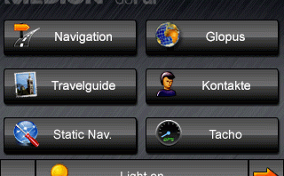

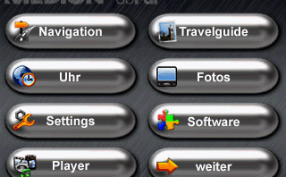

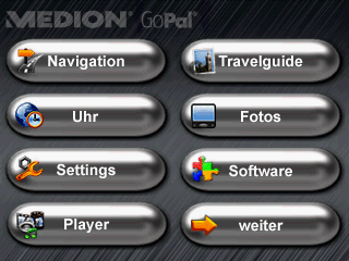

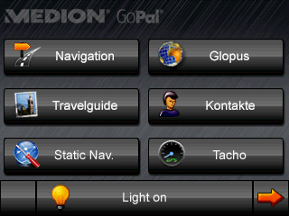

  • Stahl Skin V10 ME
    Tuning Kit Black Steel
    NEU - BLACK STEEL SPLITSCREEN FÜR ME - NEU
    - völlig neue Optik
    - Ziel- und Routenfenster in der Kartenansicht mit Schnellaufruftasten für viele Funktionen
    - 1-Klick-Abspeicherung einer beliebigen Kartenposition als Favorit
    - automatische Tunnelerkennung, die an einen Gyro-Simulator gekoppelt ist
    - Routenplanung mit TourGen von KlausGP und StefanDausR
    - POI-Verwaltung von karatzie, wind-hund und StefanDausR
    - intelligente Fuzzy Logic Qwertz Tastatur
    - Nachtabdunkelung
    - Stauumfahrungsfunktion
    - Home-Button
    - UTM-Anzeige
    - Audio-Center von schlitzpizza
    - bereits integrierter TCPMP Audio- und Video-Player mit einzigartigem Bedienfeld in der Navigation
    - und, und, und....

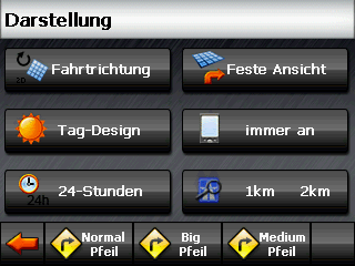

    Andere Sprachen
    Die neue Optik hat es notwendig gemacht, die Buttonbeschriftungen zu ändern. Nur wenn die Button mit einzeiligen Beschriftungen belegt sind, befindet sich die weiße Schrift in dem dunkelsten Teil des Button und ist dann sehr gut lesbar. Die Änderungen sind in den Dateien PFLang und StartScreenLang vorgenommen worden, die sich in My Flash Disk/navigation/res/de befinden. Aus 'Mautstrassen verwenden' wurde 'Maut zahlen', 'Aktuelle Pos. speichern' zu 'Pos. speichern' etc.
    Wer den Skin unter Navirunners Skintauscher nutzt, sollte deshalb auch die Dateien PFLang und StartScreenLang aus dem V10 Skin (Teil 1 My Flash Disk/navigation/res/de) auf das Navi kopieren. Die verkürzten Textbausteine sollten in der Originalversion und in den Skins von navirunner und schlitzpizza keine Probleme machen.
    In dem Download sind bereits verkürzte Buttonbeschriftungen in deutscher und englischer Spracher enthalten. Bassie hat zudem eine niederländische Version erstellt (siehe hier). Es wäre toll, wenn weitere Sprachen dazukämen. Wer Lust hat noch eine weitere Sprachversion zu erstellen, findet hier eine Anleitung wie das gemacht wird.

  • Hallo George2007,
    super Sache, dass du die Version auch für ME bereitstellst! Danke!
    Ich habe die Version gerade mal einfach über deinen V6.1 Skin "gebügelt". Bislang - am Schreibtisch - keine Probleme, ganz im Gegenteil:

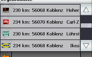

    - viel mehr POI-Logos
    - deutlich besser lesbare Parkplatz-Logos
    - tolles Design sowieso.
    Die nächsten Tage fahre ich damit mal rum, werde Feedback geben.
    Robert
