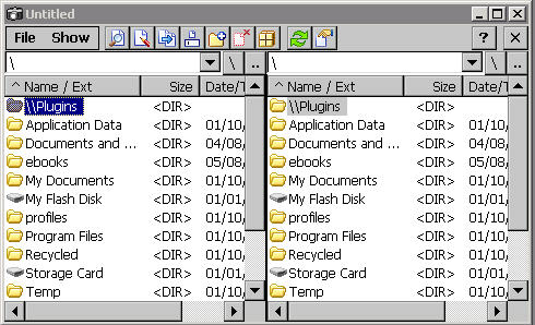

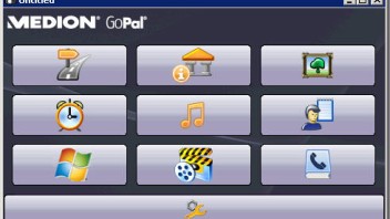

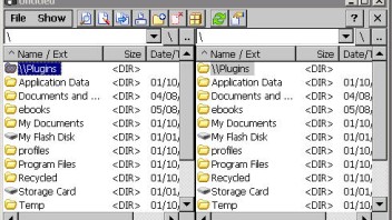

    Jetzt aber zu meiner eigentlichen Frage, mittlerweile habe ich den "Total Commander" installiert und würde diesen gerne anstelle des "Windows Explorers" aus Deinem skin aufrufen. Wie kann ich unter "Settings" das icon "Windows Explorer" auf "Total Commander" ändern.
    Da Du im programmieren sehr fit bist, noch eine zweite Frage, den "Windows Explorer" kann ich danach bestimmt löschen, gibt's da noch irgendwelche DLL's oder andere Dateien zum Löschen die nur der "W E" benötigt ???
    Sind Änderungen an Deinem skin überhaupt erlaubt ???
    Pfaelzerbub
    • Offizieller Beitrag
    Original von Pfaelzerbub
    such dir das icon das du meinst im ordner ppskin (da, wo die ganzen bildchen sind). erstelle dir eins in der gleichen größe als tc-icon und speichere unter dem namen des explorericons ab. ist die schnellste wenn auch nicht die ganz elegante lösung.
    Pfaelzerbub
    glaub ich eher nicht, der explorer ist bestandteil von deinem betriebssystem. darauf greift unter anderem auch eine bestimmte tastenkombination beim starten des navis zu.
    mfg rohoel.
  • Jeder Hardreset würde außerdem den Explorer wieder 'auferstehen' lassen. Nur so am Rande.
    Pfaelzerbub,

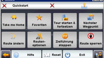

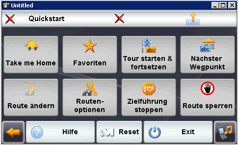

    es gibt mehrere Wege, den TotalCommander aus dem BL-Skin aufzurufen.
    Z. B. kannst Du die Datei PFSkin.skn ändern und im Quickstart-Menu die Taste für die Taskleiste umbelegen mit dem Aufruf für den TC.
    Das sähe dann etwa so aus:
    TotalCmdr //oben rechts
    Class: LauncherButton;
    Coordinates: 375,2,30,30;
    Enabled: 237,0,90,30,30,0,0;
    Pushed: 237,0,90,30,30,0,2;
    DisableFocus: yo;
    Launch: "\Storage Card\Programme\TotalCommander\CECMD.exe";
    Natürlich mußt Du den Pfad des TC entsprechend anpassen. Wenn Du den aufgerufenen TC mit dem X oben rechts wieder schließt, bist Du wieder im Quickmenul.

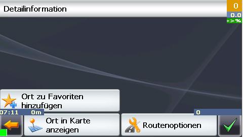

    Ich habe ein 4410 und den Lambskin mit POI Observer installiert.
    Alles funktioniert so weit. Nur folgendes Problem. Die Observeranzeige wird bei Sprung in die Menues
    immer noch angezeigt. Bei anderen Skins wurden die ausgeblendet und dann in der Navigation wieder
    eingeblendet.
    Der Observer ist wie in der Anleitung in der Flashdisk installiert nicht auf der SD-Karte.
    Das nervt, kann man da etwas tun?
    Vielen Dank im voraus.
  • Wenn ich mich recht erinnere, dann war das in dem Skin immer so. Lamb hatte nur die ini angepasst. Der Ort der Speicherung hat darauf keinen Einfluss.
    Es gab da einige vielversprechende Skiptansätze, die das Menü zu erkennen versuchten und dann der Observer ausblendeten.
    Lösungen dazu findest Du aber nur in dem Homeforum des Observers, da das Thema aus kommerziellen Gründen hier nicht gerne gesehen wird.

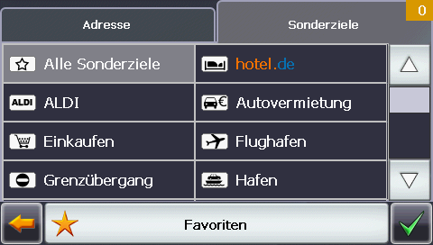

    nun lese ich schon eine ganze Zeit hier mit und habe auch mit Hilfe des Forums schon viel machen können, aber leider habe ich mit dem Skin hier ein Problem, das ich euch einfach mal erläutern will in der Hoffnung, dass ihr mir helfen könnt.
    Ich habe das Medion GoPal P4210 mit Navigator AE 3.0, habe ein neues System mit Hilfe des Forums hier aufgesetzt, da ich ein Problem mit dem Skin hier hatte und dachte, ich hätte einen Fehler gemacht.
    Leider scheint es so, als würde der Skin bei mir nicht wirklich funktionieren.
    Jedes Mal, wenn ich die Sonderziele aufrufen will und/oder eine Zielführung mit verschiedenen Zielen eingeben will, werde ich mit einer Fehlermeldung unter Hinweis auf die mnavdce.exe wieder aus der Navi geschmissen und komme auf den Hauptbildschirm.
    Zusätzlich habe ich mir den Anfangsskin des Audi MMI installiert, aber das dürfte ja keinen Einfluß haben auf die Navi, ist ja nur auf den Anfangsbildschirm beschränkt.
    Ebenfalls hatte ich den POIWarner installiert, aber egal ob mit oder ohne ihn, es ist immer wieder die gleiche Fehlermeldung.

    'Mehrzielführung' jetzt weniger, aber bei den Sonderzielen kann die POI-Verwaltung eine Rolle spielen.
    Eigentlich sehe ich keine Grund, warum der Skin nicht auch unter AE3.0 laufen sollte, obwohl im ganzen Thread nie ein Hinweis darauf erfolgte. Danach hatte ich vor meiner Antwort oben gesucht und daher auch einleitend geschrieben: "Wenn Du sicher bist, alles richtig installiert zu haben,...".
    Vlt. hängt's auch mit einer instabilen Erstinstallation zusammen oder beim Skin-Setup ist ein Bit umgekippt. Ich würde den PNA mal komplett neu aufsetzen (Einsteigerhilfe -> Punkt 8.), Voraussetzung ist allerdings ein kompatibler CardReader -> Punkt 14. und dann nochmal den Skin (und den PObs) sauber aufspielen.
