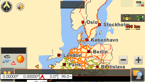

  • Hallo und herzlichen Dank für diese prächtige Arbeit.
    Sehr schönes Skin und recht einfach anzupassen.
    Hab es mir schon ziemlich gut angepasst, nur leider habe ich noch 2 kleine
    Problemchen:
    1) Das Icon für TMC und Batterie rechts oben habe ich schon verbannt. Leider liegt nun aber noch so ein leerer Container rum. Wie kann ich den entfernen ?
    2) Mein Kompass zeigt Ost und West verkehrt an. Nord SÜD ist ok.
    Wollt es erst nicht glauben. Sowohl im kleinen Icon während der Fahrt als auch wenn ich drauftippe und dan den grpßen Kompass sehe.
    Habe ein P4410 mit GoPal PE 3.0
    vielen Dank
