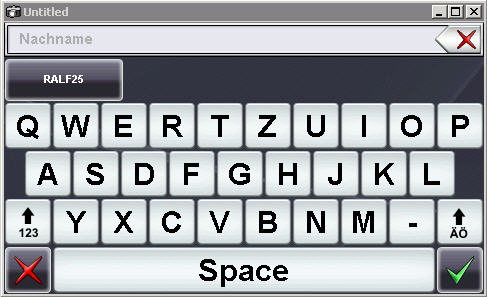

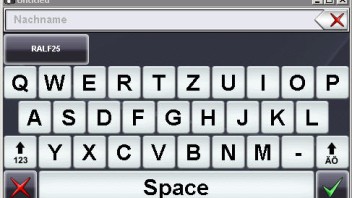

    PS. Du hast eine PN-Antwort. - Meintest Du so ein Tastatur-Layout? - PN erledigt...
