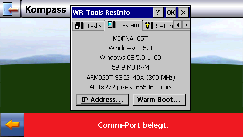

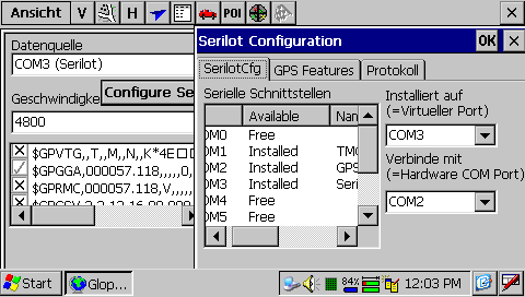

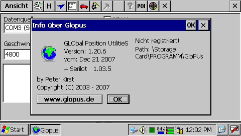

  • Hallo zusammen,
    ich verwende Serilot, um das GPS-Signal mit mehreren GPS-Programmen nutzen zu können. Glopus und Koord465 v1.10 nutzen den mit Serilot gesplitteten Port. GoPal will den Port für sich allein. Das gleich Ergebnis bei der Verwendung von VirtComMgr.
    Was muß ich machen, damit GoPal und Koord465 gemeinsam betrieben werden können?
    Hier ein paar Bilder zum Problem: Leider nur in der Anlage, da ich nicht weiß, wie ich hier die Screenshots einbinden kann.
    Beste Grüße
    lucky.user

  • Hallo lucky.user,
    Du hast GoPal schon auch auf den virtuellen COM-Port umgestellt? Wenn GoPal weiter auf COM2: zugreift, dass geht das nicht (bzw. dann läuft nur GoPal)!!!
    Das einzige Programm, das auf (den physikalischen) COM2: zugreifen darf, ist der Treiber selbst (also VirtCom oder Serilot) alle anderen Programme können dann gleichzieitig auf den virtuellen Port zugreifen.
    Stefan

  • Hallo Dosenpfand.
    Ich habe gestern auf Deinen Hinweis hin mit Serilot alle möglichen Konfigurationen (auch COM4) getestet. Bei allen gewählten Einstellungen arbeiten alle Programme mit dem neuen Port, bis auf Gopal, daß nach wie vor "Comm-Port belegt" meldet.
    Eben habe ich noch einmal mit VirtComMgr den COM2 auf 4 gelegt, ohne Erfolg.
    Ich glaube inzwischen, daß ich Gopal umstellen muß.
    Grundsätzlich teste ich mit einem cleanen System (aus dem Kaltstart heraus), und installiere Glopus jedesmal neu. So schließe ich jede ungewollte Veränderung des BS aus.
    DLL-Dateien fehlen auch keine.
    Beste Grüße
    lucky.user
