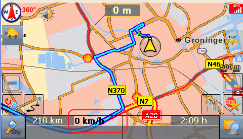

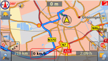

  • Hallo Stefan!
    Das Koordinatentool ist einfach Klasse. :tup :tup :tup
    Ich experimentiere momentan etwas mit der UTM-Funktion.
    Ist es eigentlich möglich die Anzeigen rechtsbündig oder zentriert darzustellen?
    Das wäre sehr schön, weil z.B. bei Rechtsbündigkeit die Anzeige nicht hin und her wandern würde.
    Als Beispiel nehme ich mal die Geschwindigkeitsanzeige mit folgendem Code:
    // km/h Anzeige
    window=0
    KoordServ=0
    WndRefresh=200
    ServWnd=speed,146,224,94,20,-20,0,0,0,-1{%.0f km/h}| t=1 GPSPort=com4:
    und dem unten angefügten Screenshot. Die entsprechende Stelle ist rot umrandet.
    Wenn ich die Antwort schon im Thread stehen sollte, bitte ich zu entschuldigen, dass ich das überlesen habe.
    Gruß HJ

  • Vielen Dank Stefan! super :D
    Ich hab das mal in meinen Skin zusammen mit den anderen Fahrtangaben integriert. Das Negativanzeige km/h-Angabe kommt wohl daher, dass kein GPS Empfang vorliegt.
    Ich werde das gleich mal draußen testen.
    ServWnd=speed,146,223,94,20,2020,255,255,176,-1{%.0f km/h}| t=1 GPSPort=com4:
    Gruß HJ
