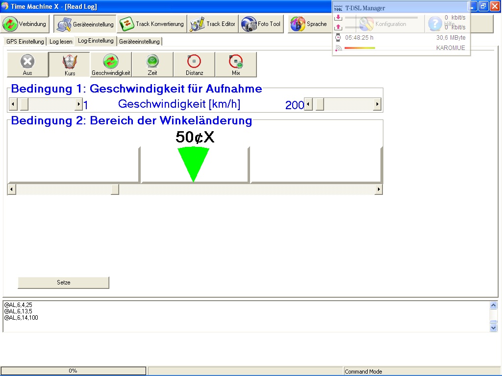

  • Auf der Taiwan-Seite ist neue SW erhältlich, angefangen von einer neuen Version von TimeMachineX über (PDA) TMX-Tool, G-Rays bis zu Anleitungen.
    Zum Downloaden von TimeMachineX muss man aber eine gewaltige Portion Geduld mitbringen, es empfiehlt sich der Einsatz eines Downloadmanagers. Bei mir erfolgte gestern 5x Abbruch wegen Zeitüberschreitung, die Downloadrate bewegte sich bis max. 60 kbit/s,als Zeit wurde in der Gegend von 17 h angezeigt. Erst nachdem ich mir spät Nachts einen Downloadmanager besorgt hatte lief es dann so leidlich, ich war nach 2 h gegen 1:30 fertig!

  • Ich habe Gestern Abend den auch den Download angestossen. Irgendwann Nachts im 2 (laut log) war die Datei dann da. Wie bei der 2.0b kann ich auch bei der neuen 2.1 die Tracks nicht im Goggle-Applet anzeigen. Die kleine rote drehende Kugel liegt bei mir immer in der Mitte der USA und der TRack wird nicht angezeigt. Habt ihr ähnliche Erfahrungen ?

    Absolut nein.
    TimeMachineX und TMX sind nur für die Wintec 201. Ob bestimmte (neue) Funktionen von TimeMachineX auch für die 2. Antaris-Maus von Wintec - die 300 - verwendbar sind, ist nicht bekannt. Solange es sich nicht um spezielle Loggerfunktionen der 201 handelt, wäre es denkbar. Probieren würde ich es aber nicht, zumal es sich nur um eingeschränkte Programmierung von Antaris-Mäusen handelt die mit u-center weitaus besser zu bewerkstelligen sind.
    Schon für die 100 und 200 sind de Programme nicht verwendbar, da diese einen anderen Chip haben!

    So ganz unbrauchbar ist TimeMachineX auch nicht für die WBT-100, die neue Push Log funktion der WBT-100 lässt sich nur mit TimeMachine auslesen und weiterverarbeiten.
    Track Editor, Track Convert und Photo Tool arbeiten auch mit der WBt-100 zusammen auch der connect zur Wbt-100 funktioniert aber von den Device Settings würde ich aber die Finger lassen.
