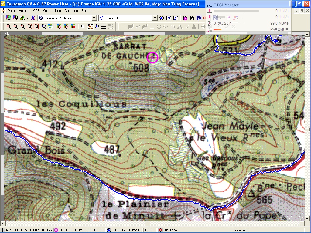

    Es ist vielleicht so, dass der ANTARIS etwas früher das Wackeln anfängt als der SiRF III. Es ist aber nicht alleine eine Funktion der Geschwindigkeit, auch nicht alleine Pedestrian, es geht auch die Empfangsituation mit ein sowie SN bei den SiRF. Und bei schlechtem Empfang fängt auch der SiRF zu tanzen an. Das wollen wir doch nicht vergessen. Aber das habe ich nun auch schon fast bis "zur Vergasung" wiederholt.
    Anbei ein TTQV-Bild einer Wanderung im Urlaub und ein kml. Das kml enthält diese Wanderung ganz oben, sowie eine Fahrt die u.a. durch Andorra führt.
    Die 201 war bei der Fahrt "Geber" für TTN und lag in einer Schublade Mitte oben über dem Radio. Bei der Wanderung einfach in der Hemdtasche. Die Tracks sind aus dem Logger mit default Einstellung. Also beileibe nix was darauf getrimmt worden wäre "schöne" Tracks zu erhalten.
    Mich nervt nur allmählich die andauernde Verteufelung des ANTARIS. Es wäre allgemein nett, wenn man das mal ein wenig gerade rücken würde.
    Edit: sehe gerade die Wanderung ist doch nicht drin. Muss ich nachliefern...
    Edit2: getan...
