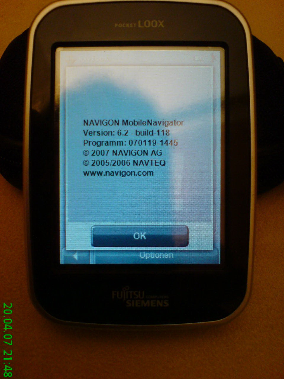

    hab bei mir alle alten Daten mit in den MN6 Ordner kopiert und beim Poi die ADAC - Files gelöscht, ebenso alles mit ADAC.
    Versionsinfo: 6.2 siehe Foto
    Kein Städteführer aber dafür müßten meine POIs noch gehen ....
    - muß ich aber morgen noch testen.
    Bayern1

    Genau! "Build 555" kann es schonmal nicht sein, sollte "853" sein. Ausserdem wäre die Programmversion (von Bayern1 leider weggeblendet) auch interessant.
