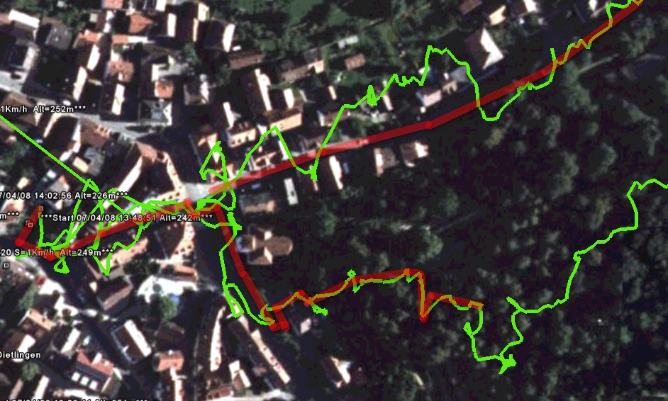

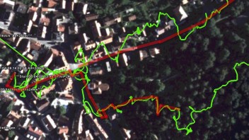

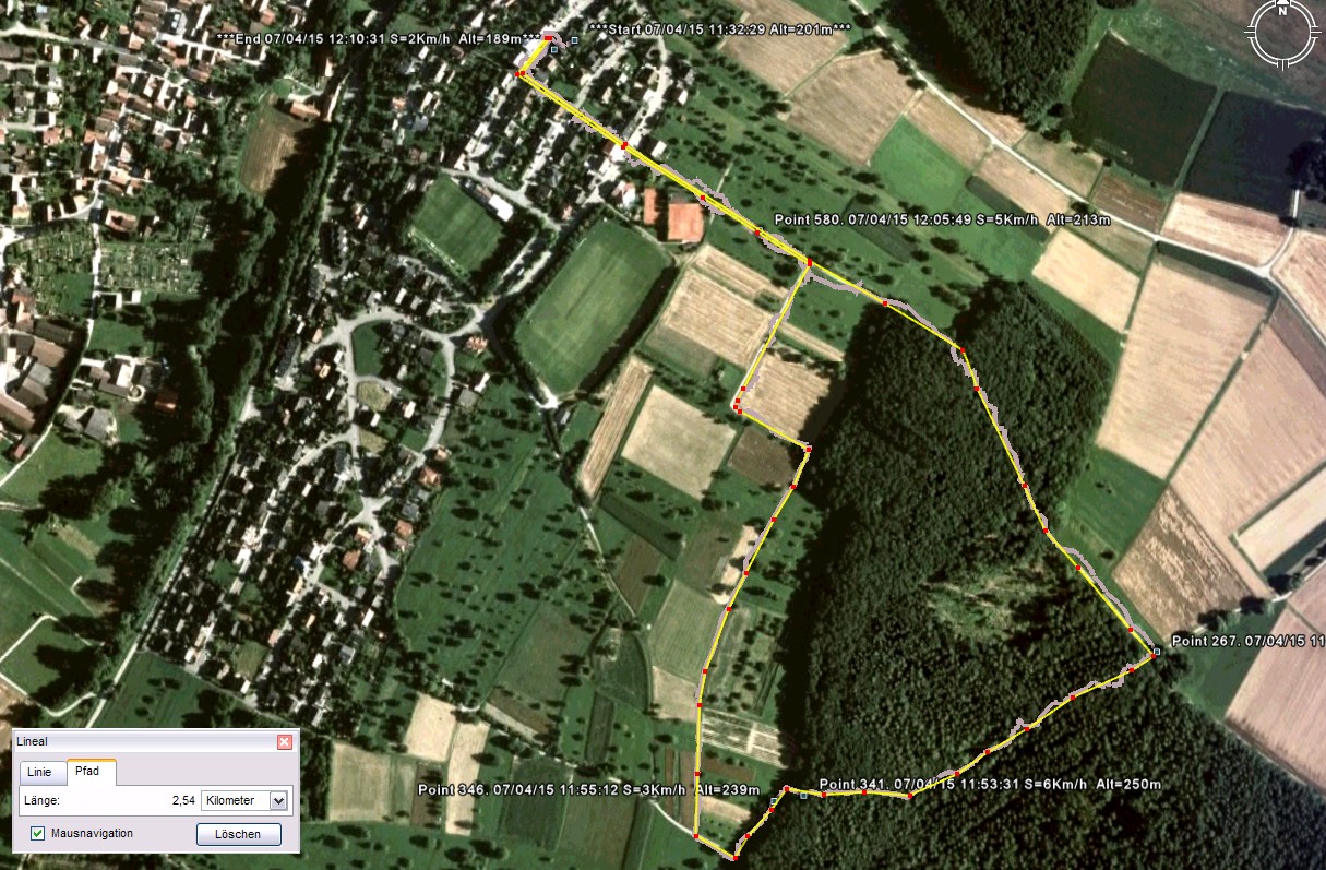

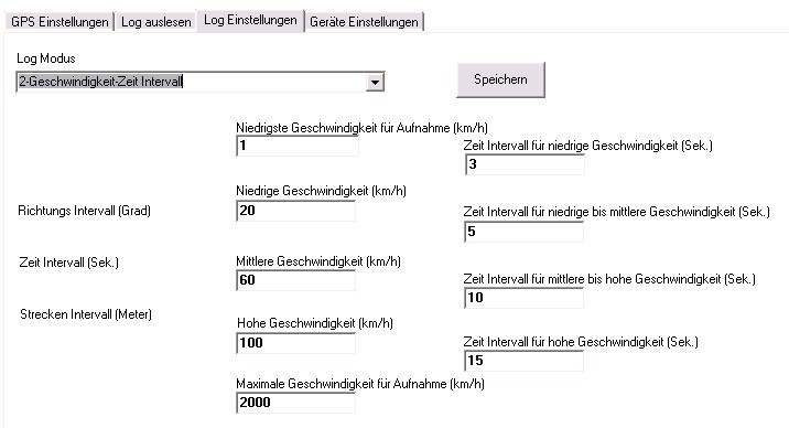

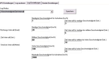

Schön das jemand von Wintec hier vertreten ist. Passt nicht in den Thread, aber vielleicht bekomm ich einen Rat wie die 201er Maus für den Fußmarsch zu parametrieren ist. Nachdem mein Versuch mit 1" zu loggen ziemlich schief ging, habe ich es nun mit 2-Geschwindigkeit-Zeit Intervall versucht.
Niedrigste Geschwindigkeit = 1km/h Zeitintervall = 3"
Niedrige Geschwindigt = 20 km/h Zeitintervall = 5"
usw.
Ergebnis des Loggs ist die grüne Linie. Die rote Linie ist der "reale" Weg.
ich finde, der dargestellte Track nach den Logger-Daten ist, für sich betrachtet, eine Zumutung.
Ich stelle mir unter einem Logger ein Gerät vor, das in der Lage ist, einen sauberen Track á la Garmin aufzuzeichnen und nicht aus hin- und herspringenden Koordinaten einen Pseudo-Track erstellt.
Das kann selbst mein GPS72 besser.
Günther
Günther, ich hoffe ja ich hab was falsch eingestellt. Durch das Positionsgehopse wurde aus einer Tour mit 5.4 Km sage fast 9 km. Die Höhendifferenz wurde auch nahezu verdoppelt.
Aber jetzt warten wir mal, was Wintec bzw. Charly am Dienstag sagt ![]()
usw.
Hi Stefan,
habe auch zu Fuß geloggt, mit ähnlichen Einstellungen wie Du, nur noch etwas sparsamer (weniger Punkte). Solche Zacken wie bei Dir sind bei mir allerdings nicht zu erkennen, nur in der Nähe einer Bahnunterführung. Da Rodriguez2003 im anderen Fred von ähnlichen Schwierigkeiten wie Du berichtet, habe ich zwei Erklärungsmöglichkeiten: entweder hattet ihr beide miese Empfangsbedingungen oder eure Hardware macht Späne. Das müsste man halt im Auge behalten. An den Einstellungen sollte es nicht liegen!
Gruß Jan

Empfangsbedingungen waren zumindest nach PDA Anzeige recht gut . Immer min. 6 Sats. Das Logfile das ich mit MobileNavigator aufgezeichnet habe ist übrigens fast deckungsgleich mit dem Logfile aus der Maus. Ein Performanceproblem beim Loggen würde ich deshalb erstmal ausschließen.
Wie hast du deine Maus positioniert Jan? Wenn ich die Maus waagrecht halte scheinen die Ergebnisse etwas besser zu sein, kann aber auch Zufall sein. Würde mir allerdings auch ungern die Maus auf die Schulter kleben :gap
Im Auto sehen die Tracks insgesamt etwas besser aus. Scheint irgendwie ein Problem mit niederen Geschwindigkeiten zu sein.
@Wolfgang
Hast du schon nen Track auf Schusters Rappen aufgezeichnet?
Hi Stefan,
ich hatte die Maus in der äußeren Jackentasche. Ist eher unwahrscheinlich, dass die da immer direkt gen Himmel schaute
Wenn die Maus im Auto liegt, hat sie wahrscheinich etwas bessere Sicht. Aber so richtig erklärlich sind mir die Zickzacklinien bei euch beiden nicht ![]()
Werde die Sache mal weiter beobachten. Schließlich habe ich bisher nur einen Fußmarsch (ca. eine Stunde mit Kindern, also recht langsam) aufgezeichnet. Meine nächsten Fahrradbewegungen werde ich auch mal loggen ...
Gruß Jan
Hi Jan,
Jackentasche bzw. um den Hals hängen hatte ich auch schon probiert. Hast du eigentlich mit G-Ray I etwas modifiziert?
