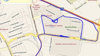

    ... wobei bei meinem eingeschickten WBT-201 nicht der "tanzende" Log sondern die extremen Sprünge (bis 80 Km!) das Problem waren. Diese sind mit dem neuen Empfänger verschwunden - der "tanzende" Log bei niedrigen Geschwindigkeiten allerdings nicht.
    Ich bin gerade in Leipzig und habe die gesamte Anreise im Auto geloggt, alles perfekt glatt, selbst bei Schrittgeschwindigkeit auf dem Parklatz!
    Seltsam seltsam...

    Ist schon ok, wobei der Track ja keine Auffälligkeiten aufweist: keine Sprünge, kein "Getanze".

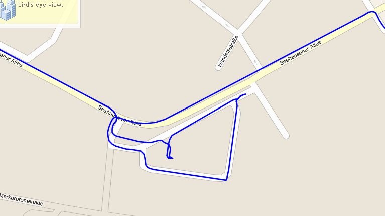

    So, ich habe im Dienste der Forschung gerade noch einen kleinen Fußmarsch in strammem Tempo gemacht und VisualGps mitlaufen lassen.
    Hier ist das "Tänzeln" wieder stärker zu erkennen. Der Sprung entstand, als ich für ca. 2 Minuten in einem Gebäude verschwand.

    Ohne nun schon alles durchgesehen zu haben, kann man aber aufgrund vieler Zeiten, der dazugehoerigen Posititonen und Geschwindigkeiten sehen das es sich um parallele Files handeln muss. Da LogFile ist etwas spaeter gestartet als das TrackFile des Empfaengers. Liegt in der Natur der Sache.
    @Rodriguez
    Als Du im Haus verschwunden bist sind groessere Ausreisser zu erkennen. Wenn man dem LogFile glauben schenken sollte, warst Du aber recht tief im Keller, denn die dazu passende Hoehe betrug mehr als -2000Meter.
    Nein, Spass beiseite. Das sind zwar Werte die da stehen, aber sollten nicht wirklich beruecksichtigt werden.
    Davor und auch dahinter ist die Positionsgenauigkeit bei Bewegungsgeschwindigkeiten von mehr als 4km/h schon recht "ungenau". Erste Eindruecke weisen auch darauf hin, das dies im TrackFile genau so vorhanden ist wie im LogFile.
    Dies ist aber nur der erste Eindruck. Durch die Vergleiche TrackFile und LogFile dauert das etwas laenger als normal. Deshalb denke ich wird das heute meinerseits nichts mehr werden. Aber morgen ist auch noch ein Tag.
