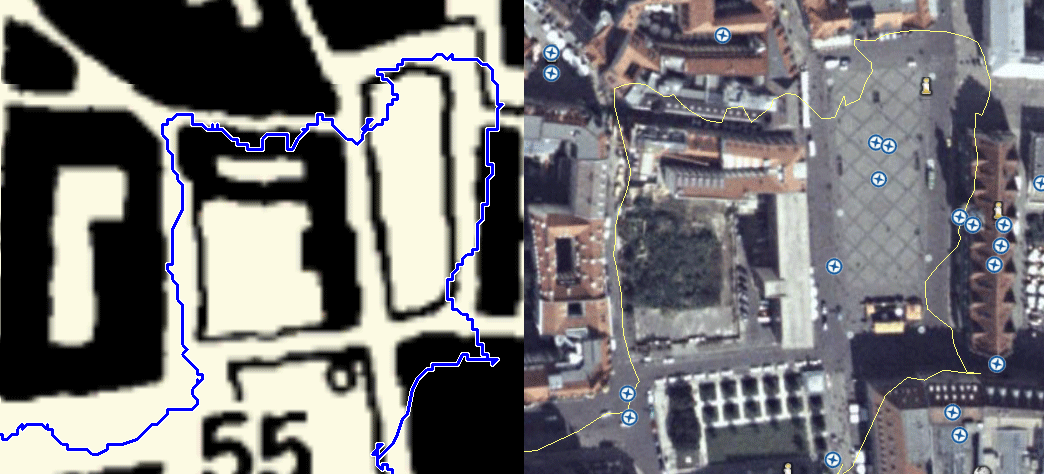

    Zuerst einmal zu evtl. Unterschieden zwischen internem TrackLog und externem LogFile. Die Bewertung/Erkenntsnisse des LogFiles im spaeteren Verlauf. Bei der Aussage ist zu beachten das dies eine Aufnahme der beiden vorliegenden Files ist. Fuer nachhaltige Aussagen reichen 2 Files natuerlich nicht aus. Aber ein erster Anhalt ist doch zu erkennen.
    Bei den hier vorliegenden Files kann man davon ausgehen das die Verhaltensweise der beiden Files identisch sind. Der interne TrackLogger ist eingestellt das alle 5 Sekunden ein Trackpunkt geschrieben wird. Die Abweichungen zwischen TrackLog und LogFile sind in der Positionsbestimmung identisch. Ich sehe hier von kleinen Abweichungen in der xten Nachkommastelle mal ab. Denn durch die verschiedenen Darstellungsformate im LogFile und im "produzierten" GPX-File koennen meines Erachtens auf Rechengenauigkeiten zurueck gefuehrt werden. Die Hoehenangabe im TrackFile ist auf die Ausgabe der Meter beschraenkt. Daher werden die Hoehen im TrackFile ohne die cm-Nachkommastellen ausgegeben. Die Geschwindigkeitsangaben sind nicht mit denen der jeweiligen Geschwindigkeit im LogFile identisch. Hier wird die rechnerische Geschwindigkeit zwischen den beiden aufgezeichneten Punkten ausgegeben. Da die aber im 5 Sekundentakt kommen, sind Unterschiede zum LogFile (jede Sekunde) als normal anzusehen.

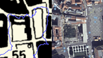

    Zur Visualisierung habe ich Dir mal einen Auschnitt aus den beiden Files angehangen. Das GoogleEarth-Bild ist mittels des TrackFiles entstanden.

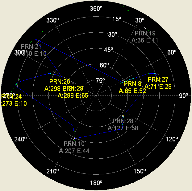

    So nun wage ich den zweiten Teil der beiden Files zu beantworten. Auch hier wieder der Hinweis auf die beschraenkte Nachhaltigkeit, da eben nur die beiden Files als Grundlage dienen. Da aber im Moment ein Hype auf diesen Empfaenger losgetreten ist, sollten weitere LogFiles aufzutreiben sein.

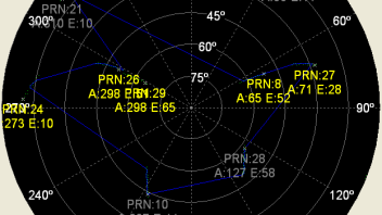

    Der Empfaenger nimmt teilweise sehr tief stehende SATs InUse, deren Empfangspegel nicht hoeher sind als die anderer SATs deren Standort aber bedeutend hoeher liegen. Dies ist auch nicht immer konstant, sondern die SATs "blinken" teilweise auch. Das soll bedeuten das die aus InUse nach InView wechseln und dann kurze Zeit (wenige Sekunden) spaeter wieder InUse gehen. Im Bild sind die SATs 10 und 28 die SATs die oefters den Wechsel InUse/InView machen. Dadurch kommt es nach meiner Auffassung in diesem LogFile bei West/Ost Bewegungen mehr zu "springen/zappeln/tanzen" als bei Nord/Sued Bewegungen. Denn die SAT-Konstellation in diesem LogFile war, wie auf dem Bild zu erkennen ist, mehr in West/Ost-Achse ausgerichtet. Wenn Du nun bei den Bewegungsrichtungen mal auf die moeglichen Abschattungen siehst, so ist besonders in der West/Ost-Bewegung mit Abschattungen in der Nord/Sued-Achse zu rechnen. Wenn man hier dann die Kettenanordnung der SATs beruecksichtigt die sich aus den SAT-Verlusten ergibt, ist dieses "springen/zappeln/tanzen" nach meiner Auffassung eine Folge dessen.
    Was kann man abschliessend dazu sagen?
    Ich wuerde gerne den Empfaenger mal durch weitere LogFiles sehen, um zu erkennen ob das durchgaengig durch alle Situationen ist.
    Ich wuerde, bei weiteren Tests den internen TrackFile-Logger mal ausschalten, wenn ich ein solches "springen/zappeln/tanzen" erkennnen wuerde. Dann natuerlich direkt wieder die gleiche Strecke gehen, damit die SAT-Konstellation in etwa erhalten bleibt und das Verhalten direkt neu aufgezeichnet wird.

    Vielleich hätte es der Aufklärung mehr gedient, wenn Du bei diesem Beispielbild einer Linien-Satkonstellation, das Du wert fandest hier reinzustellen, dazugeschrieben hättest, dass diese Konstellation im untersuchten File von einer Länge von 28min 03sek genau 11 sek. lang auftrat.
    Das sind 0,654%.

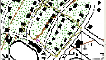

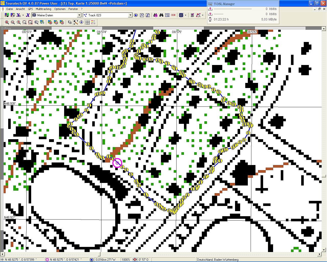

    Noch ganz frisch....
    Deckungsgleich in der TOP25.
    Und das "wackeln" ist auch nicht stärker als bei den Wandertracks meiner SiRF III Leadtek 9559. Also keine "besondere" Negativeigenschaft von Antaris-Mäusen.
    Und, Steffan, zur Abtastratenfrage:
    die dichtgedrängten sind sekündlich, es gibt aber auch größere Abstände, so sind z.B. link und rects neben dem Pink-Kreis 8 sek.
    Man kann die Abtastrate sicher hochsetzen. Dabei muss man aber einen persönlichen Kompromiss finden, ob der dann entstehende Polygonzug noch genau genug auf dem jeweiligen Weg liegt.
    Das sind 0,654%.
    Hallo Charly
    Wenn Du meinen Beitrag gelesen hast, dann habe ich dort auch beschrieben das dieses als "blinken" auftritt. Ich habe nicht geschrieben das dies dauerhaft auftritt. Daher sind Deine errechneten Prozente nun nicht wirklich dienend. Wenn Du Dir dieses "blinken" dann mal ansiehst, erkennst Du das dies in einigen Faellen auftrittt und auch dort, wo das "springen/zappeln/tanzen" halkt recht hoch ist.
    Aber ich schrieb auch das dies aufgrund eines Files nicht unbedingt nachhaltig sein muss. Da Du den Chip ja schon lange als Deine persoenliche Referenz ansiehst, kennst Du das Verhalten bestimmt besser als ich. Deshalb bin ich mal auf Deine Interpreation des "springen/zappeln/tanzen" gespannt
  • Ich als "Augenmensch" fand es halt ein wenig ungünstig, ein Bild mit einer Linienkonstellation zu bringen, ohne in 2 Worten dazu zu sagen, dass es sich dabei um eine kúrzzeitige Extremsituation handelt.

    Auch diese Files zeigen, dass das interne TrackFile dem externen LogFile entspricht. Das war auch schon bei Rodriguez so. Also zeigen 2 von 2 hier eingestellten Empfaenger, das der interne Logger das aufzeichnet was auch als NMEA an den PDA geliefert wird. Ich denke wenn noch mehr LogFiles autauchen wird das Ergebnis immer wieder rauskommen. Da Du im Gegensatz zu Rodriguez den internen Logger auf ein Zeitintervall von 1 Sekunde stehen hast, und das gleiche Ergebnis wie Rodriguez hast, ist bei diesen beiden Files davon auszugehen das Zeitintervalle in dem Bereich keine grosse Rolle spielen. Aber auch hier sollten weitere LogFiles das noch untermauern.
    Zum Verhalten.
    Klar, das Positions-Verhalten ist natuerlich auf den dargestellten Karten immer gleich. Wie sollte da auch etwas anderes rauskommen wenn die beiden Files (TrackFile und LogFile) die gleichen Positionen beinhalten. Nun faengt natuerlich die Suche danach an, ob das gezeigte Positions-Verhalten an der SAT-Konstellation, oder am Empfaenger liegt. Man kann nun anfangen die LogFiles weiter zu untersuchen. Man wird immer irgendwelche Auffaelligkeiten feststellen. In Deinem LogFile "blinkt" z.B. auch der SAT10 einige male. Der war auch schon bei Rodriguez mit als "blinkend" aufgefallen. Das bedeutet aber noch nicht wirklich was, denn das kann auch Zufall sein. Was man in vielen Faellen sehen kann ist, dass auch hier wieder SATs fuer Sekunden von den Zustand InUse/InView aendern. Ich habe mir mal diese Stellen im visualisierten Track angesehen. Wenn solch ein "blinken" auftritt, wird auch ein "springen/zappeln/tanzen" im Trackfile sichtbar. Das ist aber auch normal, da dann Zustandsaenderungen passieren.

    Wenn der Zustand der Linie dauerhaft aufgetreten waere, dann waere das doch sogar positiv gewesen, denn dann waere die Erklaerung des "springen/zappeln/tanzen" schnell abgeschlossen. In einer solchen SAT-Konstellation ist eine "genaue" Positionsberechnung nicht moeglich. Die Frage die sich mir stellt ist, warum das diese Konstellation auftritt. Und da ist mir in diesem LogFile und auch in dem von Stoffele aufgefallen das der Empfaenger eben fuer mich nicht nachvollziehbare "SAT-Verluste" hatte, die dann zeitgleich zu groesseren Positionsveraenbderungen fuehrten.

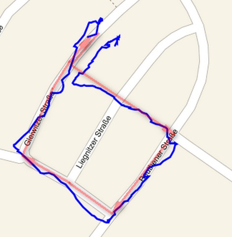

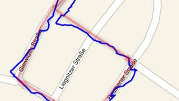

    Hmmm, ich such die ganze Zeit nach einem Logfile von meiner alten Emtac. Die war diesbezüglich wesentlich besser . Kein tänzeln oder so Charly. Bei den Schlangenlinien der 201 kann ich den Track eigentlich nicht gescheit auswerten. Wie bereits gesagt aus 5.x km Strecke werden bei der 201 8.x km. Höhenprofil und Geschwindigkeit sind auch nicht zu gebrauchen.
