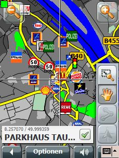

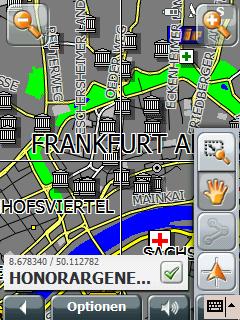

Also habe mal bißchen rumgespielt und das Speicherproblem näher untersucht, bin dabei folgendermaßen vorgegangen:
Habe mir ein Gebiet mit vielen POIs rausgesucht, dann wie auf dem Bild reingezoomt und dann minutenlang einfach den Stift hoch und runter bewegt, so dass ständig zwischen zwei Bildschirmen mit vielen POIs gewechselt wurde.
Dabei ist das Quadrat immer grün geblieben, d.h. es wurden keine neuen POIs nachgeladen, ist ja auch richtig, denn ich habe immer zwischen zwei benachbarten Gebieten hin- und her gewechselt.
Was aber beängstigend ist: Bei zügigem Arbeiten mit dem Stift hat diese Aktion 5 MB RAM pro 5 Minuten verbraucht und nach ca. 20 Minuten war der Speicher komplett voll mit der bekannten Fehlermeldung.
Fazit:
Unbedingt die Anzahl an gleichzeitig dargestellten POIs stark reduzieren bzw. nur die wichtigsten Overlays aktivieren, jedes dargestellte POI verbraucht kostbaren Sspeicher, der nicht mehr freigegeben wird.

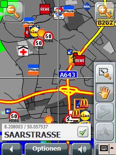

Um Sprüchen der Marke "MN6 stürzt auch ohne PW ab." vorzubeugen, habe ich das ganze auch mal ohne PW durchgeführt und stattdessen alle Navigon-eigenen POIs aktiviert (siehe Bild 3).
Ergebnis: Der Speicher bleibt konstant, wie von MN6 gewohnt.
