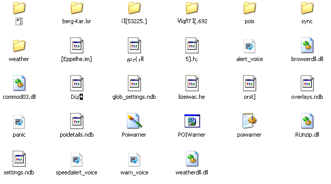

    • Offizieller Beitrag
    Hallo @TVB,
    das sieht ganz danach aus als wäre die SD-Karte defekt - ein bekanntes Symptom eines defekten Datenträgers sind genau solche "verquirlten" Dateinamen...
    Die neue Version verwendet deutlich mehr Schreibzugriffe während einer Synchronisation (oder eines Importes) als das bei der alten Version der Fall war. Die Wahrscheinlichkeit dass sich eine in Verwendung befindliche defekte Speicherkarte durch die Schreibvorgänge selbst "outet" und auffällig wird ist damit viel höher als vorher. Aber bei einer nicht defekten SD-Karte wird sowas natürlich nicht passieren. Oft fallen defekte oder durch die Zeit defekt gewordene SD-Karten erst auf wenn man diese schreibend verwendet - bei reinen Lesezugriffen kann alles einwandfrei funktionieren.
    Würde in deinem Fall empfehlen es mit einer Formatierung der SD-Karte zu versuchen und falls es dann immer noch nicht weg ist muss die SD-Karte ausgetauscht werden. Andernfalls wirst du früher oder später Probleme damit bekommen (es sei denn du verhinderst alle Schreibzugriffe, dann ist vielleicht eine Chance dass der Stand den du jetzt hast einwandfrei lesbar ist).

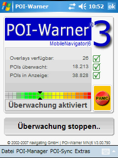

    Softreset -> MN|6 (mit POI-Warner) gestartet: noch alles gut (grünes Kästchen).
    Kleine gespeicherte Route (4 Km) geladen und anzeigen lassen, anschliessend simuliert: Kästchen orange (neue Farbe?) und keine POI-Anzeige/Ansage.
    Route beendet, neu geladen und simuliert: Kästchen wieder grün, und POIs werden angesagt/angezeigt.
    Hi Michi,
    das ist kein Bug sondern ein Feature. Der gelbe Punkt bedeutet, dass der POI-Warner die Punkte des Kartenausschnittes von der Datenbank in den Speicher einliest. Das kommt bei der normalen Fahrt ca. alle 100km vor und dauert je nach POIs nur wenige Sekunden. Aber wenn Du natürlich über Route laden in einen ganz neuen Kartenbereich kommst, müssen POIs nachgeladen werden.
