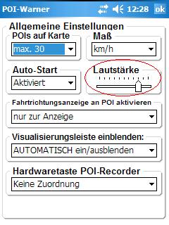

  • Hast Du die Lautstärke bei Allgemeine Einstellungen im POI-Warner eingestellt?
    Geändert: Sehe gerade, dass ich nicht richtig gelesen habe. Du hast ja die Einstellung schon berücksichtigt.

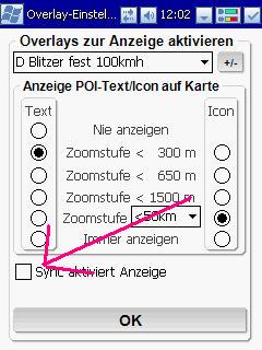

    So, folgende Probleme:
    -Profile ohne Funktion (es werden immer die zuletzt gesyncten POIs) angezeigt.
    habe es zwar noch nicht getestet, gehe aber davon aus, dass es das ist, was Du meinst: entferne mal den Haken :)
    NACHTRAG: ja, es funktioniert so :)

  • @Keyboard
    Ja ist bekannt. Egal was hier eingestellt wird - es wird immer die Systemlautstärke genommen. Bei MN6 ist es OK.
    Original von UweK
    @Keyboard
    ................dann ist mein n520 kaputt. Nach der Installation war sie auf 0, da hat man nix gehört. Nun steht sie auf 80% und man hört ein Gepiepse, wenn ein POI kommt.
    Gruß Karl
    Einmal editiert, zuletzt von Keyboard ()

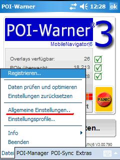

  • Bei Sync-Problemen hilft es auch die Einstellungen zurückzusetzen. Danach kann man ein Profil laden, wenn man möchte und dann sollte der Sync wieder problemlos funktionieren.
