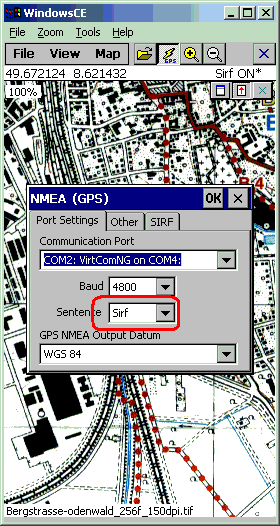

    Unter File -> Configuration -> Moving Map kannst Du die Aktualisierungsfrequenz einstellen ( Anzahl NMEA-Sätze bis zum refresh ).
    Original von Pangaea
    Soviel ich weiss, kannst Du auch den koordinaten Modus nicht ändern, zb grid, grid und minuten, grid, minuten und sekunden, geschweige schon Swissgrid.
    Das kann man unter File -> Configuration -> General Settings einstellen. Auch Dein Swissgrid ist dabei. ;)

  • öhm - die zitierten Bemerkungen von Dir bezogen sich doch auf den OziCE, oder? Und da kannst Du mit den beschriebenen Optionseinstellungen evtl einiges verbessern.
  • OK, Ozi - das war mir eben nicht klar.

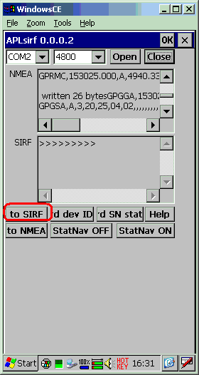

  • Wenn die Anzeige der aktuellen Position beim Geocaching erst nach etlichen Metern springt liegt das wohl daran daß in dem SIRF III GPS Empfangs-chip die sogenannte "static navigation" eingeschaltet ist. Das soll verhindern daß die Anzeige der Position an roten Ampeln hin- und her springt. Erst bei Geschwindigkeiten ab 5 km/h wird sekündlich eine neue Position vom Empfangs-Chip an die PNA-Software gemeldet.
    Für Geo-caching ist es daher notwendig diese Funktion abzuschalten.
    Für Windows CE basierende Geräte habe ich bisher nur das Tool gps-mate gefunden, über das man die static navigation abschalten kann (ähnlich dem OZI explorer CE).
    Aber vorsicht beim Ausprobieren: die Installation über den MSI installer zerstört auf dem PNA470 die Menu.xml !!!
    Deshalb: entweder vorher sichern und nachher wieder das Original aufspielen oder die zip-Archiv Variante von Hand auf das Gerät aufspielen.

  • An "static navigation" hatte ich auch schon gedacht, da die Anzeige bei flottem Gehen eigentlich sehr gut war.
    Den Gedanken hatte ich allerdings gleich wieder verworfen, weil auch ich davon ausgegangen bin, dass das eine reine Software-Frage wäre.
    GPS-Mate also, hm.

    Original von Sandball
    Ich habe mir den Ozi-Explorer gekauft, aber da ich bisher nur Touren aufgenommen und Karten für die Groborientierung benutzt habe, war das noch kein Problem für mich. Interessiert mich aber trotzdem: Wie schaltet man die "static navigation" denn ab?
    Im "GPSinfo"-Programm habe ich ja beispielsweise einige Möglichkeiten, Änderungen vorzunehmen, aber was ist was?

  • Vielleicht auch noch ein kleiner Tipp zur Umstellung: zum Stichwort "static navigation" habe ich diesen Fred gefunden und besonders der aktuell letzte Beitrag (Nr. 5) könnte für Dich hilfreich sein.
    Ob's auf unseren CE-PNAs funktioniert, mußt Du mal selber testen.
