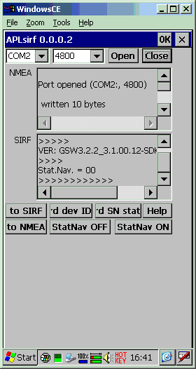

    Hmmm, bei mir funktioniert zumindest die Umschaltung nach SIRF...
    Reihenfolge:
    1. Ozi nicht GPS verbinden lassen
    2. APLsirf OPEN (NMEA listet auf...)
    3. 2x "to SIRF" anklicken. Bei mir schaltet es reproduzierbar erst beim 2. mal Klicken um. Im SIRF-Fenster füllen sich dann ">".
    4. "StatNav OFF"
    Wer will, kann sich jetzt "rd dev ID" und "rd SN stat" anzeigen lassen.
    5. CLOSE.
    6. Umschalten in OZI

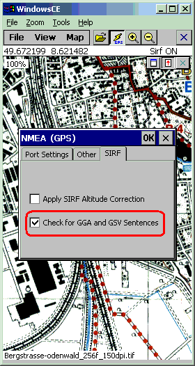

    7. OZI "File->Configuration->NMEA (GPS)
    8. auf SIRF umschalten und im Tab SIRF "Check for GGA und GSV Sentences" anklicken.
    9. GPS empfang in OZI einschalten, falls noch nicht geschehen. In der Statuszeile wird nun statt "G-x ON" "SIRF ON" angezeigt.
    Zeiger "zittert" bei mir alle Sekunde oder zwei...
    Zurückschalten:
    1. Ozi GPS-Empfang abschalten
    2. APLsirf -> OPEN
    3. "StatNav ON"
    Wer will, kann sich jetzt "rd dev ID" und "rd SN stat" anzeigen lassen. Status wechselt bei OFF oder ON zwischen 00 und 01.
    2. CLOSE
    Punkt 8 lässt auch bei G-x (also GPRMC-Empfang) die Position schneller wechseln, da vermutlich bei jeder gelieferten Zeile eine Positionsaktualisierung vorgenommen wird.
    Aufgrund des schlechten Wetters habe ich es aber noch nicht outdoor probiert.
    Cheers
    Christoph

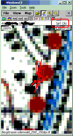

  • Das Wetter wurde zwar nicht besser, aber die Kleidung angepasst, und daher gab's noch einen Outdoor-Test durch die Stadt...
    Ich bin zwar nur naiver blutiger Anfänger mit Ozi, aber es scheint mir so, als würde die SN bei mir "nicht funktionieren", wenn ich mit dem Ozi unterwegs bin - will heißen, ich sehe jede kleine Positions-Änderung, und beim Stehen vor einem Schaufenster springt der Cursor ca. 5-10 m hin und her...
    Ozi zeichnet das aber kaum auf, da die Aufzeichnungsempfindlichkeit niedriger ist, sprich, es wird geglättet.
    Bis der Gegenbeweis angetreten wird, behaupte ich also einfach mal frech: "Geocaching geht mit dem Ozi auf PNA 470". Ich gehe sogar so weit zu sagen: Es hängt halt von der Software ab:

  • Vielleicht liegt der Irrtum auch bei mir, bin schließlich "naiver Anfänger" ;)... Lasse mich auch gerne belehren, wenn ich was falsches verzapfe.
    Ich dachte, die Genauigkeit des GPS-Signals liegt in dem Bereich, in dem bei mir das Springen stattfindet (5-10m). Ergo könnte eine zwar nicht springende, also quasi "eingefrorene" Position ebenfalls genauso irreführend sein wie die springende. Beim Caching muss man halt doch noch ein wenig um sich herum gucken :)
    (...) Glopus (...) Positionsanzeige aktualisiert nur alle Nase lang (...)
    Bei meinem Ozi findet das Positionsupdate des Zeigers alle paar (wenige - ca. 2?) Sekunden statt. Die N/O Positionsanzeige, die eingeblendet wird, springt ebensohäufig. Es gibt dazu auch eine Zeiteinstellung: die dort angegebenen 5 Sekunden sind es aber nicht, die betreffen wohl eher die Kartenverschiebung.
