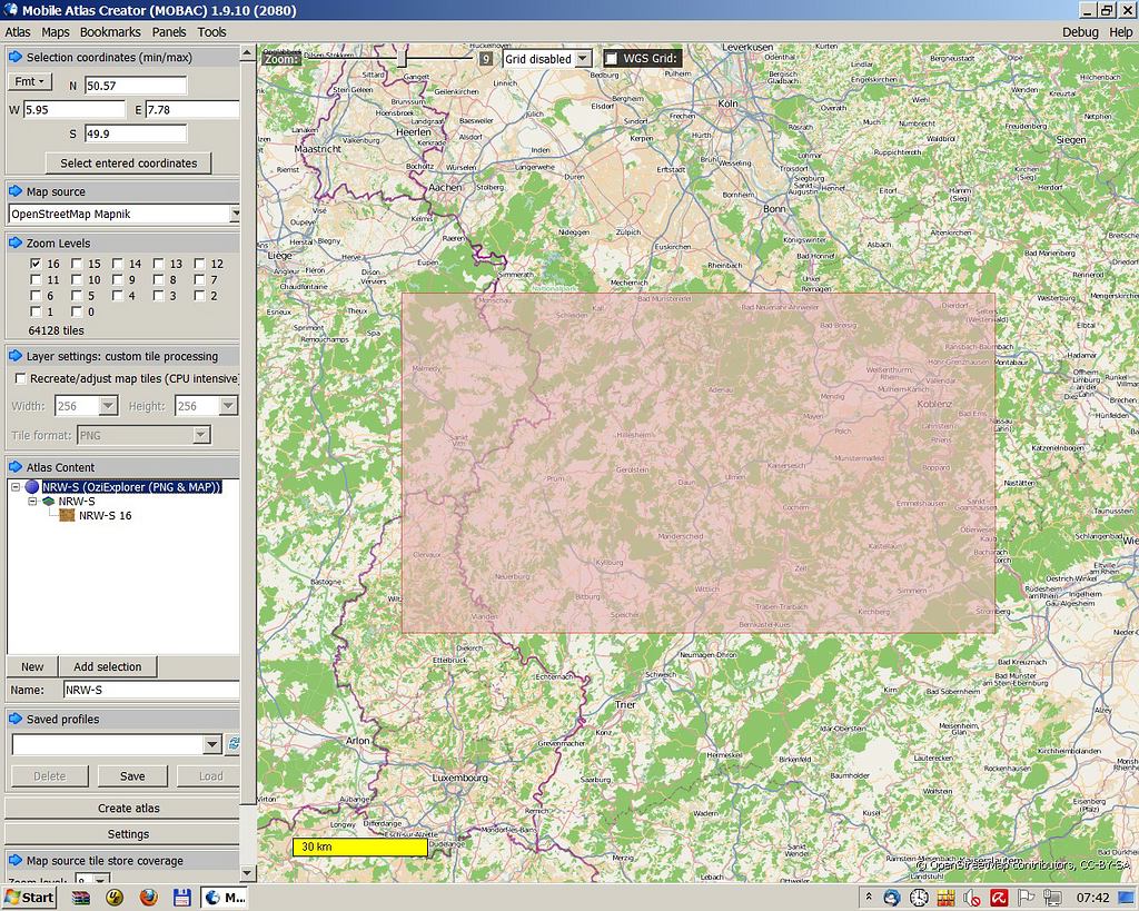

    Mit Mobile Atlas Creator und
    Tintenbrot's Free Tile Converter (TFTC) ist recht leicht von Verschiednen Quellen sich Rasterkarten zu erstellen.
    Beide Programme ermöglichen es auch weitere Kartenquellen (wenn sie der Syntax entsprechen) einzubinden.
    Eigene Karten kann man z.B. mit dem Mobile Atlas Creator (ab Version 1.9) erstellen in dem man eine XML-Datei im mapsources-Ordner anlegt.

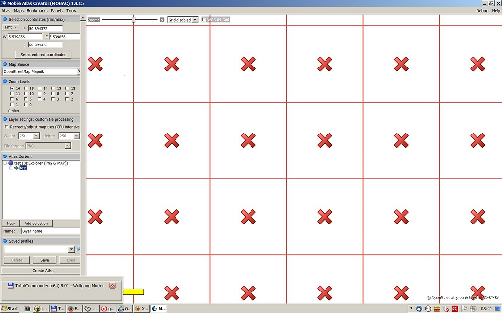

  • Hallo Silver34
    zu deinem letzten update MOBAC.ZIP zunächst mal vielen Dank. Ich hatte die Erweiterungbeom MOBAC Autor angeregt und auch die Betaphase getestet. Leider wurde das aber in der DOCU vergessen. Deshalb habe ich einen Featurerequest dafür erstellt. Der Autor von MOBAC hat da um mithilfe gebeten. Da er für uns schon soviel geleistet hat, sollte man das auch unterstützen. Mein (Schreib)-Englisch ist leider recht spärlich. Eventuell kannst du da einen Beitrag als intimer Kenner leisten?
    Wobei wohl das einbinden von MAPERITIVE für den Anwender "Jedermann" zu mächtig ist, da ja gewisse Randbedingungen eingehalten werden müssen.
    Gruss
    Achim
    http://sourceforge.net/tracker/?func=detail&aid=3488213&group_id=238075&atid=1105497
    http://forum.openstreetmap.org/viewtopic.php?id=10960&p=11
    http://sourceforge.net/apps/phpbb/mobac/viewtopic.php?f=4&t=39
  • Hallo Silver34
    Gruss
    Achim
    die MOBAC.zip hab ich auf bitten quasilotte hier eingestellt. Leider ist hier in diesem Forum das intresse daran gleich Null.
    Deshalb auch nur die Datei eingestellt und keine weitergehenden Informationen dazu - wollte aber die Bitte nicht abschlagen und doch die Scripte der Allgemeinheit zu Verfügung stellen (auch deswegen weil es kaum noch zusätzliche Arbeit erforderlich war).
    In Anderen Foren hab ich mich schon vor längerer Zeit zurückgezogen (maximal noch Infos herauszulesen - nicht aber mehr um zu posten).
    Betreibe eigentlich nur noch mehr schlecht wie recht die Infoseiten für Glopus.
    Bezüglich DOCU für MOBAC in english währe es sicher machbar.
    Aber nur mit der Berescheibung für die XML-Datei ist ja nur das Opening angefangen.

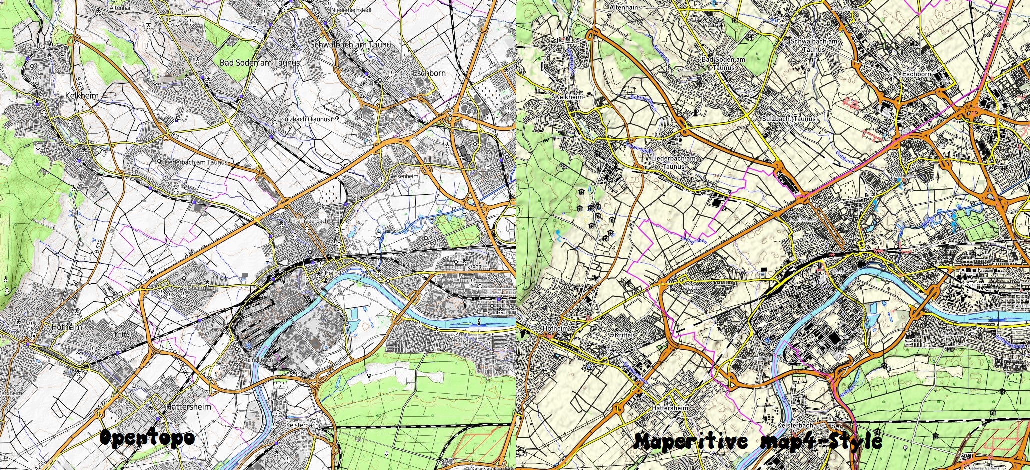

    Ich finde das Thema ist so komplex und auch der Einsatz des MOBAC hat so viele Facetten das es praktisch unmöglich ist eine vernüftige Beschreibung zu erstellen.
    Selbst für das Script wo es nur um die nötigsten Infos geht (ohne um sich um den Rest zu kümmern) brauchte ich 6 Seiten.
    Meine Prämisse ist möglicht gute Ergebnisse zu erzielen (Nachträglich erstellte Karten sollten möglichst übergangslos passen [kein Abgeschittener Text...]) das hab ich mit dem Script recht gut erreicht.
    Leider kann ich irgendwie nicht die Muse aufbringen mich in die DOCU einzubringen - grad auch wegen der Ankündigung das evtl. Maperitive in Richtung Datenbank sich weiterentwickelt und dies dann alles veraltet ist!
    Ich hoffe um dein Verständiss.
    Bezüglich "Jedermann":
    Ja für Maperitive sind gewisse Randbedingungen nötig - aber wenn man gewisse Einschränkungen sich auferlegt aber kein KO-Kriterieum.
    Wenn man sich Einschränkt und nur Zoomstufe ab 10 rendert ist es auf jeden System möglich das laufen zu lassen.
    Und Downloads von Zoom1-Zoom9 stecken die Server doch locker weg
