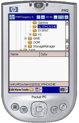

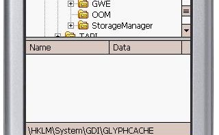

GLYPHCACHE ist bei mir zwar vorhanden, aber ohne Werte ![]()
Was erreicht man damit ??
In welcher Datei muss geändert werden??
@ carhaval, bist Du auch mal so nett und sagst, was das für den PC bedeutet und bewirkt.

ZitatOriginal von carvahal
\HKEYLOCALMACHINE\System\StorageManager\FATFS\Cach eSize:2048
\HKEY_LOCAL_MACHINE\System\StorageManager\FATFS\EnableCache Wert(3)
\HKEY_LOCAL_MACHINE\System\GDI\GLYPHCACHE\limit:32768

Kann mir bitte einer sagen, was ich bei GLYPHGACHE hinzufügen muss? (String, Binary, DWORD...) ![]()
Danke, über Google gefunden ;D
ZitatAlles anzeigenOriginal von carvahal
Michi
auch bei Dir ist der Ist-Wert 8192
Ich meine Du kannst mit RegEdit umgehen.
Immer diese Skeptiker ;D
