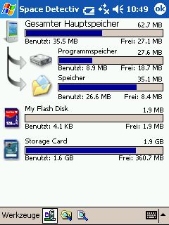

  • Mit den 30 Sekunden Startzeit hast du doch einen super Wert, finde ich. Auch die Routenberechnung ist normal, nur die Simulation scheint etwas träge zu sein, ist aber bei mir auch so. Ich glaube das hängt mit dem freien RAM ab, habe nämlich nur 22 MB.
  • Du hast nur 18,7 MB freien RAM, das dürfte bißchen wenig sein. Du könntest mehr RAM freilegen, wenn du einige Programme auf die Speicherkarte installierst anstelle des Hauptspeichers, denn du hast für meinen Geschmack etwas zu viel (26,6 MB) im Hauptspeicher installiert.
