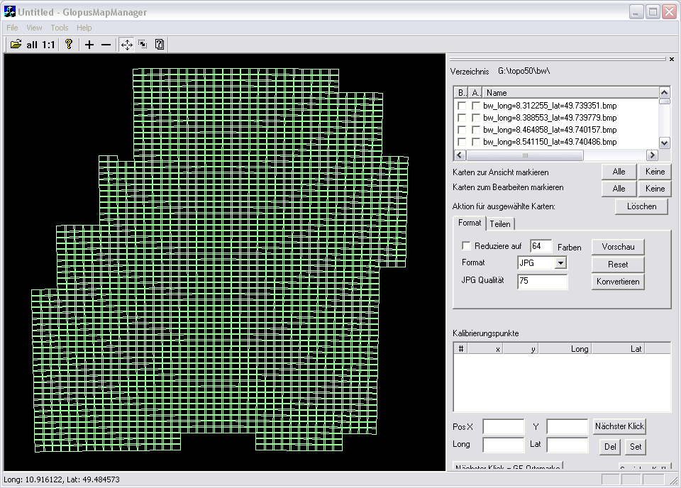

  • Also, ich glaube da wird der Einfluss von Kartendatum und Projektion etwas durcheinandergeworfen. User fermoll bei den navi"friends" versucht gerade, Glopus als Rasterkartenuntauglich zu erklären. So einfach ist es nun auch wieder nicht.
    Ich bin kein Geograph, aber das Kartendatum ist meines Wissens vor allem eine Aussage über die Form der "Erdkartoffel" (ähm, Referenzellipsoid natürlich). Und ich glaube noch eine Aussage bezüglich der Kontinentaldrift, die ein paar cm Unterschied zwischen Europäischem und WGS-Datum ausmacht. Insgesamt ist wohl die Ungenauigkeit hieraus eher gering, die zudem noch durch angepasste Kalibration ausgeglichen werden kann.
    Ein großes Problem ist die Kartenprojektion. Glopus macht die geografische Projektion (long/lat, d.h. festes Verhältnis von Längen/Breitengrad zum Pixelabstand). Wer versucht, ganz Deutschland in einem Mercatorprojezierten Einzel-GIF in Glopus zu kalibrieren hat keine Chance. Die Unterschiede sind einfach gewaltig. Bei einem Europa-JPEG kann man so locker 100km danebenliegen.
    Workaround:
    - wie beschrieben: kleine Kacheln wie die Top50 in 1000x1000pix. Da merke ich keine Positionierungsungenauigkeit mehr. Auch Top200 und Top1Mio-Kacheln erscheinen mir relativ korrekt in Glopus.
    - Reprojektion Mercator/UTM -> long/lat: wurde mal anhand einer Weltkarte beschrieben. Geht kostenlos mit 2 Komandos aus den "OpenEV" Tools. Leider weiss ich nicht genau wie das kalibriert wird. Kann ein Kartograph mal eine Kurzanleitung geben?
    - gleich eine long/lat-projezierte Karte nehmen, wie die NASA-Weltkarten bluemarble
