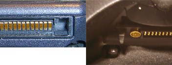

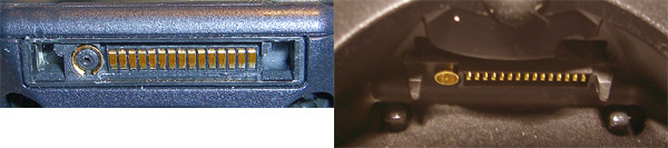

    ich hatte das gleiche Kontakt-Problem - konnte aber glücklicherweise heute noch gegen ein anderes Gerät tauschen...
    Hier sind noch alle Kontakte einwanfrei!
    Auf diesem neunen Gerät ist mir übrigens aufgefallen, dass die SAT-Signal-Anzeige nunmehr hochkannt steht - auf meinem altem defekten Gerät war die SAT-Anzeige horizontal...
    Gero
    (bin gespannt, wie lange mein neues Gerät hält...)
    Einmal editiert, zuletzt von gerod ()
    Original von gerod
