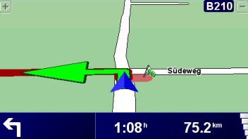

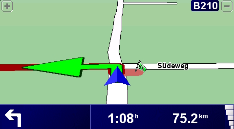

    Hier vielleicht noch eine Ergänzung für TomTom:
    Für ein Gerät dieser Preisklasse wäre ein besseres Display schon nicht schlecht gewesen (z.B. VGA-Auflösung des HP 640x480 Pixel. Das Bild, leider nich scharf, zeigt (Betrieb auch im Querformat), es geht und bei der Eingabe des Zielortes sind statt 2 vier Zeilen (d.h. die letzten besuchten Orte) zu sehen. Dafür hätte ich auch noch 50 mehr bezahlt.
    [Blockierte Grafik: http://people.freenet.de/ph-info/Forum/hpquer.jpg]
