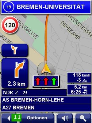

    meinst Du soetwas, der ist VGA hoch, unter dem Abbiegepfeil habe ich per POIObserver den TMC-Sender und die Anzahl der TMC-Meldungen eingeblendet.
    Eine Beschreibung findest Du in meinem Beitrag unter "MN6 Skins Final-Versions"
    Den download gibt es im Nachbarforum Navifriends.com Skin für VGA-Hoch mit Platz für TMC-Sender.
    Dort mußt Du registriert sein, sonnst kann Du kein download machen, oder sende mir eine PN, dann bekommst Du die notwendigen Dateien.

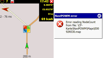

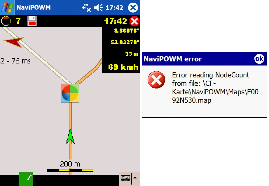

    Hallo Julian,
    wir waren ein paar Tage nicht zuhause, deshalb konnte ich die Version 0.1.2 erst jetzt testen.
    Das Programm ist auf dem Toshiba e800 mit dem GNS 9833 GPS RDS TMC Receiver - mit Virtcom über eine virtuelle COM-Schnittstelle mit der Maus verbunden - lauffähig.
    Beim Start erhalte ich die Fehlermeldung "Error reading NoteCount", wenn ich die Meldung wegdrücke, läuft das Programm erst einmal, stürzt aber nach einiger Zeit mit der gleichen Meldung ab.
    Der Fehler trat bei der Version 0.1.1 auf der gleichen Strecke und der gleichen Karte nicht auf.
    Die Geschwindigkeitsanzeige schwankt auch in dieser Version, wenn auch nicht mehr so stark, bei eingeschaltetem Tempomat wurden alle Geschwingkeitkeiten von 99 bis 105 angezeigt. MN|6 zeigt unter gleichen Bedingungen über weite Strecken immer die gleiche Geschwindigkeit an.
    Das Programm findet die Maus nicht, wenn auf den virtuellem Port bereits ein anderes Programm zugreift.
    Anbei ein screenshot in VGA-Auflösung.
    Viele Grüße
    rowdy

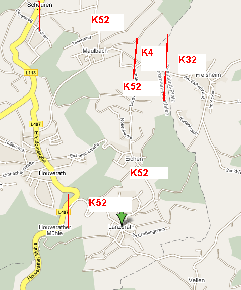

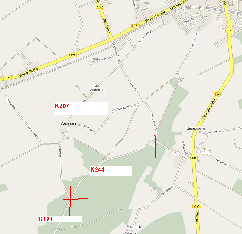

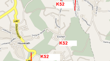

    @madacid,
    es geht nicht um Tracks die per "Download from OSM" geladen wurde, es geht um Tracks die ich selber per OSMtracker erstellt habe.
    Solange es kein PGM gibt mit dem man diese Tracks relativ einfach in Straßen umwandeln kann, solange werde ich mich wohl nicht daran beteiligen.
    Viele Grüße
    rowdy
    @madacid,
    Original von madacid
    Kreis und Gemeindestraßen auf eine Stufe zu stellen halte ich schon für sehr weltfremd, bzw. spiegelt nicht die generelle Qualität einer Kreisstraße wieder. Über Gemeindestraßen tingelt man von Dorf zu Dorf.
    bitte nicht so selektiv lesen, ich habe nicht pauschal Kreis- und Gemeindestraßen auf eine Stufe gestellt, sondern innerhalb der Gemeindestraßen sehr genau differenziert.
    Kreistraßen dagegen spielen den Verkehr genau wie Landstraßen immer in Richtung Fernverkehrsstraßennetz (Bundestraßen).
    das mag ja für den Großraum Köln gelten, also für die Großstädte und die sie umgebenden "Speckgürtel".
    Für den alllergrößten Teil der Fläche, das nicht so dicht besiedelte "flache" Land, gilt das nicht.
    Die Kreise haben überhaupt nicht die Mittel, ihre Straßen entsprechend auszubauen. Da werden die einzelnen Dörfer mit Kreisstraßen untereinander verbunden.
    Ich habe Dir mal zwei Beispiele angefügt, eins aus Niedersachsen, eins südwestlich Bonn.
    Viele Grüße
    rowdy
