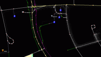

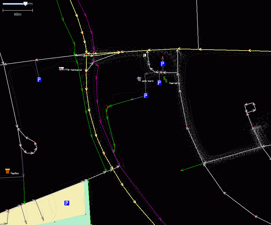

  • Hallo rowdy,
    Original von rowdy
    Wenn man z. B eine GPS-Spur anklickt (egal ob rechte- linke- oder mitttlere Maustaste), dann passiert überhaupt nichts. Wenn man manuelle eine Strecke zeichnet, dann wird es immer eine Gerade und sie wird nicht auf die daneben liegende GPS-Spur gezogen.
    das ist auch so beabsichtigt, denn wenn Du Dir meinen Bildschirmdump ansiehst, dann kannst Du erkennen, dass es wenig Sinn machen würde, aus den GPS-Tracks automatisch Wege zu erzeugen. Die muss man schon schön selber zeichnen und das am besten mit dem Hintergrundwissen der örtlichen Gegebenheiten!
    Die Tracks stellen nur eine Hintergundbild dar!
    Anders sieht es aus, wenn Du die GPX-Dateien direkt in JOSM lädtst, aber das habe ich bisher noch nicht gemacht.

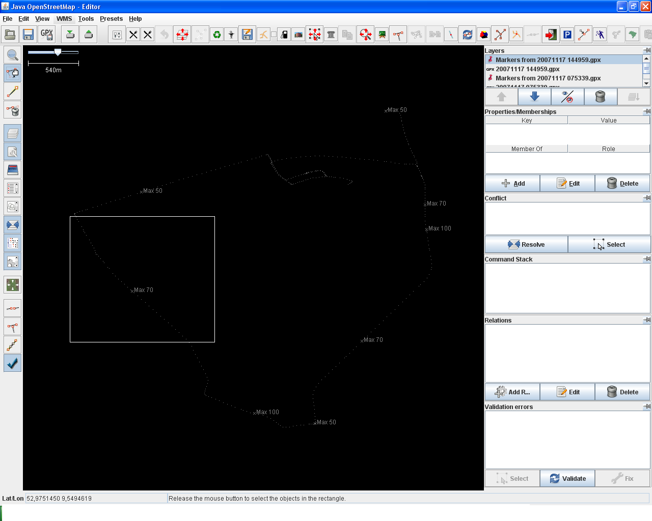

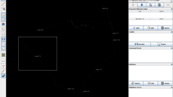

  • Hallo Stefan,
    ich habe den unten gezeigten Track mit dem OSMtracker erstellt und als pgx eingelesen.
    Die einzelnen Stecken sind gut zu erkennen und es gibt keine verstreuten Punkte.
    Nachdem ich ein Rechteck markiert habe, habe ich nach dem Text unten in der Statuszeile erwartet, dass die im Rechteck enthaltenen Punkte alle markiert sind und man diesen Punkten dann die notwendigen Attribute zuordnen kann und auf dise Weise ein Straßenabschnitt entsteht.
    So verstehe ich intuitive Bedienung.
    Und Du schreibts mir nun, es sei gewollt, dass es gerade so nicht funktioniert ?(, ganz ehrlich das kann und will ich nicht glauben.
    Es kann doch nicht gewollt sein, das man mühevoll an jeder kleinen Kurve wieder eine Node setzen muß.

  • Hallo rowdy,
    ich habe mit dem OSMtracker noch nicht gearbeitet und kann daher dazu nichts sagen.
    Es gibt ja Tools, mit denen man GPX automatisch in Ways umwandeln lassen kann (z.B. im Potlatch). Nur weiß ich nicht, ob dann das Ergebnis wirklich befriedigend ist:
    1) Was passiert mit Abschnitten, die Du doppelt gefahren bist? Dann erhältst Du wahrscheinlich auch 2 eng beieinanderliegense Wege in entgegengesetzten Richtung
    2) Werden die Wege aufgeteilt oder entsteht ein langer Gesamtweg?
    3) Werden unnötige Stützpunkte automatisch entfernt?
    4) Was ist mit dem Anschluss an das bestehende Straßensystem???
    Also ich glaube, dass ich die Wege in Deinem Beispiel schneller per Hand erzeugt habe, als die Nachbearbeitung eines autom. generierten Ways dauert. Ich lasse mich aber gerne eines Besseren belehren!
    Ich denke bei autom. Generierung musst Du einige nachbearbeiten:
    1) Doppelte Wegabschnitte abtrennen und löschen
    2) Wege aufteilen, da verschiedene Attribute vergeben werden müssen (Straßenname, -typ, weitere Attribute)
    3) Die engen Kurven sind viel zu genau. Du musst sie durch rechtwinklige Anschlüsse ersetzten (Nodes löschen)
    4) Wenn schon Straßen bestehen, dann musst Du ggf. Deine doppelte wieder entfernen. Außerdem musst Du die neuen Nodes mit den vorhandenen verschmelzen. Straßenabschnitte, die nicht verschmolzen sind taugen später gar nichts!!!
    Also viel Spaß,
    Stefan

    Hallo rowdy,
    mit dem Rechteck markiert man bereits gezeichnete Straßen und nodes, nicht jedoch gpx-Tracks.
    Rechts oben unter Layers ist Dein Track aufgeführt in der Zeile GPX 20071117 144959.gpx. Wenn Du die markierts öffnet sich ein Menü mit dem Unterpunkt "Convert to data layer". Damit werden aus dem Track Vektoren. Aber wie bereits in anderen Beiträgen angeklungen viel zu viele, der erst mühevoll nachbearbeitet werden muß (Löschen von unnötigen nodes, etc., Stefan hat das ja bereits ausgeführt). Deswegen arbeite ich grundsätzlich nicht mit "Convert to data layer", sondern zeichne mit "draw nodes" drüber.
    Original von rowdy
    Ja aller Anfang ist schwer. Aber nachdem man das ein paar mal gemacht hat, ist das Nachzeichnen und Taggen des von Dir geposteten Beispiels in wenigen Minuten (4 - 8 ) erledigt. Vorsicht Suchtgefahr.
  • @thomas1904,
    Original von thomas1904
    deshalb will ich ja mit dem Rechteck auch nur den Teil des Tracks markieren, der von der Funktion "Convert to data layer" bearbeitet werden soll.
    Es kann doch nicht so schwer sein, das zu programmieren.
    O.K., beim ersten Versuch will ich nur ein paar Lücken auf der Karte schließen, mein Track beinhaltet also auch Strecken, die bereits von anderen nachbearbeitet wurden.
    Was passiert, wenn ich nur die Lücken bearbeite, dann aber die ganze Datei hochlade?
