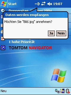

Also Ihr, Zusatztools braucht ihr nicht dafür. Das ganze ist nur vergleichbar mit einem Spießrutenlauf. Die Sache mit dem Verbindungsaufbau schreit nämlich manchmal nach einem beherzten Softreset!
Also fangen wir an.
Bei PDA:
1. Start -> Einstellungen -> Registerkarte "Verbindungen" -> Übertragen antippen
2. Haken bei "Alle eingehenden Übertragungen empfangen" setzen.
3. Mit OK bestätigen und zum Heute Bildschirm wechseln
Handy:
Das Bild oder den Ton auswählen, Senden über IrDA auswählen (hängt von eurem Menü halt ab)
Jetzt müsste auf dem PDA ein Fenster aufpoppen siehe unten
Bestätigen und das Bild müsste da sein.
Gruß Anderl
