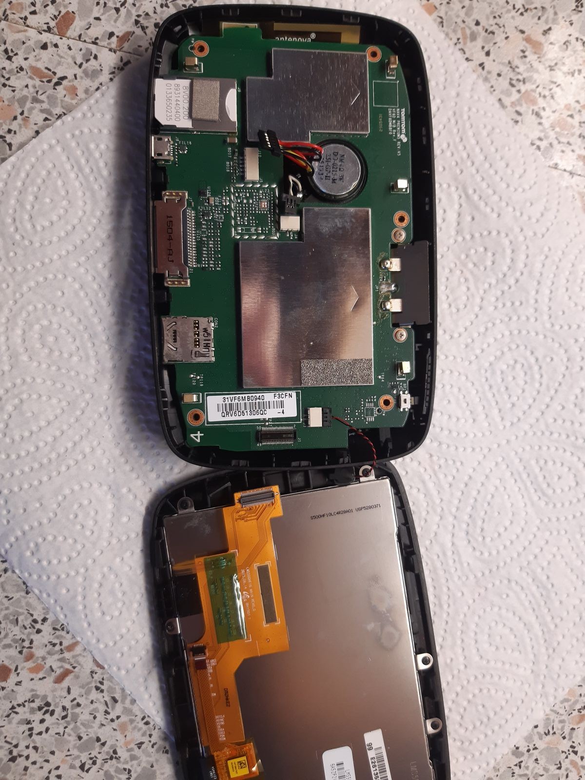

mein im titel genanntes garmin hat massive probleme mit den akku. ich nutze es ja nur in absoluten ausnahmefällen, aber dann sollte es eben auch funktionieren. bis ein kartenupdate kürzlich angelaufen ist, mußte es erst extrem lange auf ein mindestmaß aufgeladen werden. da hatte ich dann die nase voll und da ich nicht gerne wegschmeiße, ging es frisch ans werk.
benötigt wird ein torx t5 und evtl ein hebelwerkzeug (plastikspatel) und ein paar fingernägel
sd-karte raus und dann die 4 schrauben mit dem t5 lösen
gehäuse am displayrand vorsichtig auseinander hebeln
am garminschriftzug (also unten) läuft das flachbandkabel, also über die kante beide gehäusehälften auseinander kippen

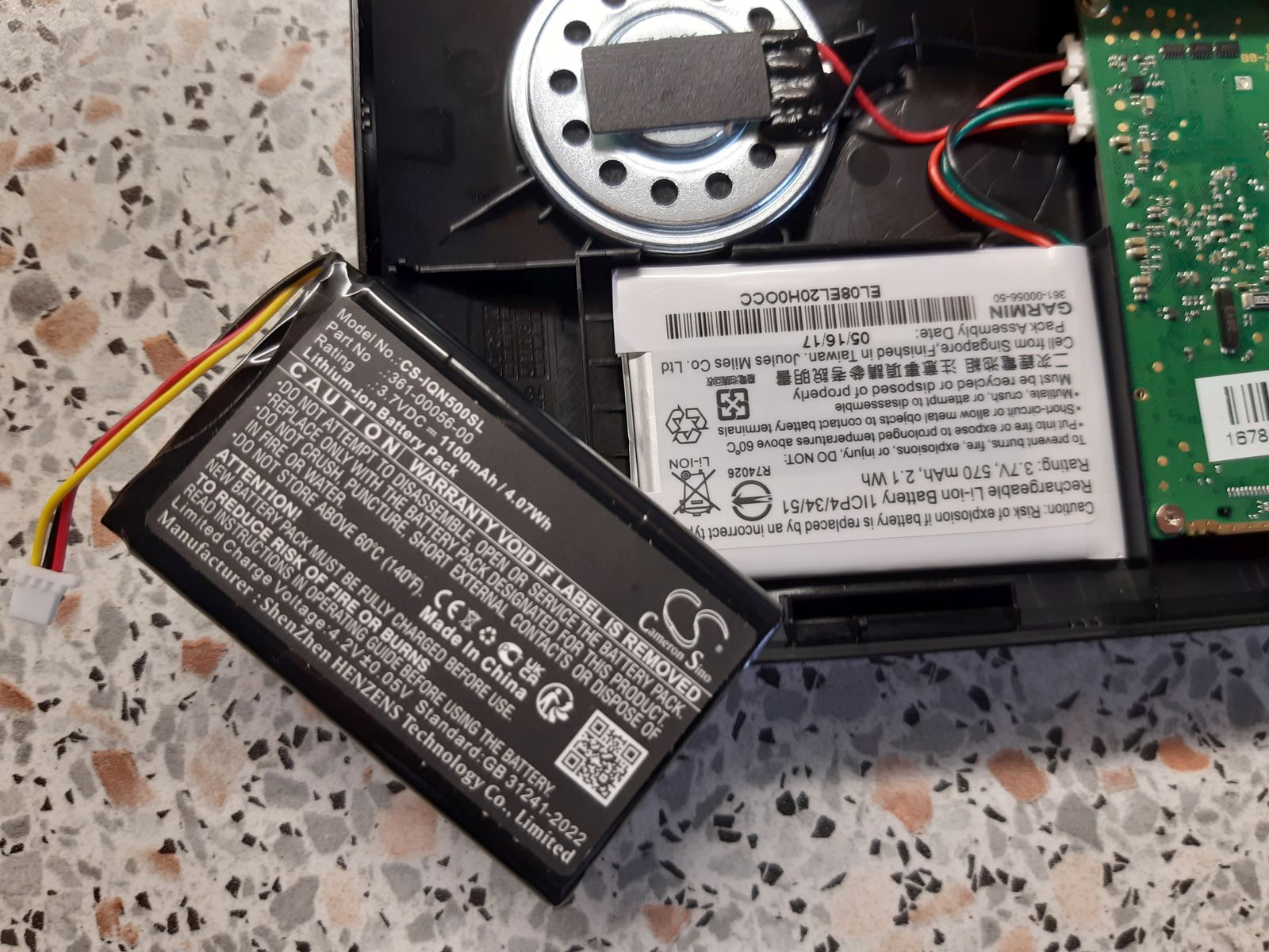

alter und neuer akku nebeneinander, der garminakku scheint lt. aufdruck aus 2017 zu sein und hat damit sehr ansprechend gehalten
stecker abziehen und evtl die klebefläche vom alten an den neuen akku übernehmen, ein stück papier zwei mal gefaltet wird ein klappern genau so erfolgreich verhindern
stecker wieder dran und dann erster test ohne das gehäuse sofort einzuratsen
akkuanzeige ist wieder da
nun noch die gehäuse wieder fest einrasten und verschrauben, "ferddich" ist das ganze.
die kosten belaufen sich auf 10-20€, je nachdem ob man sich den torx auch noch kaufen muß.
ich denke, das lohnt sich um dinge vor dem wegwerfen zu retten und weiter zu nutzen.

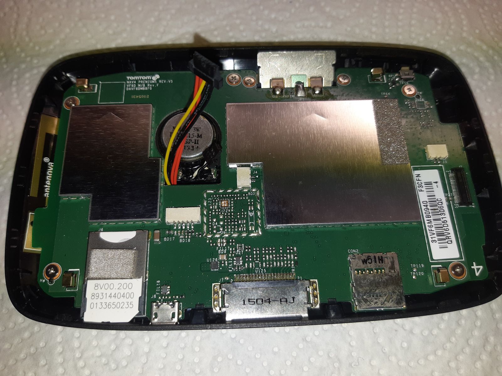

bei den sympthomen wird dich das tt bei längeren fahrten früher oder später verlassen. der akku ist tot.
meins hält ausgeschaltet monate durch.
ich hatte ein 5100 auf einer längeren tour von über 500km mit. am anfang gestartet, nach 5km aus. starten unmöglich. nach einer halben stunde gestartet und ging für x min. nachdem sich das spiel 4-5 mal wiederholte, war es dann ganz tot.
die folge war der erste post in diesem thema.
