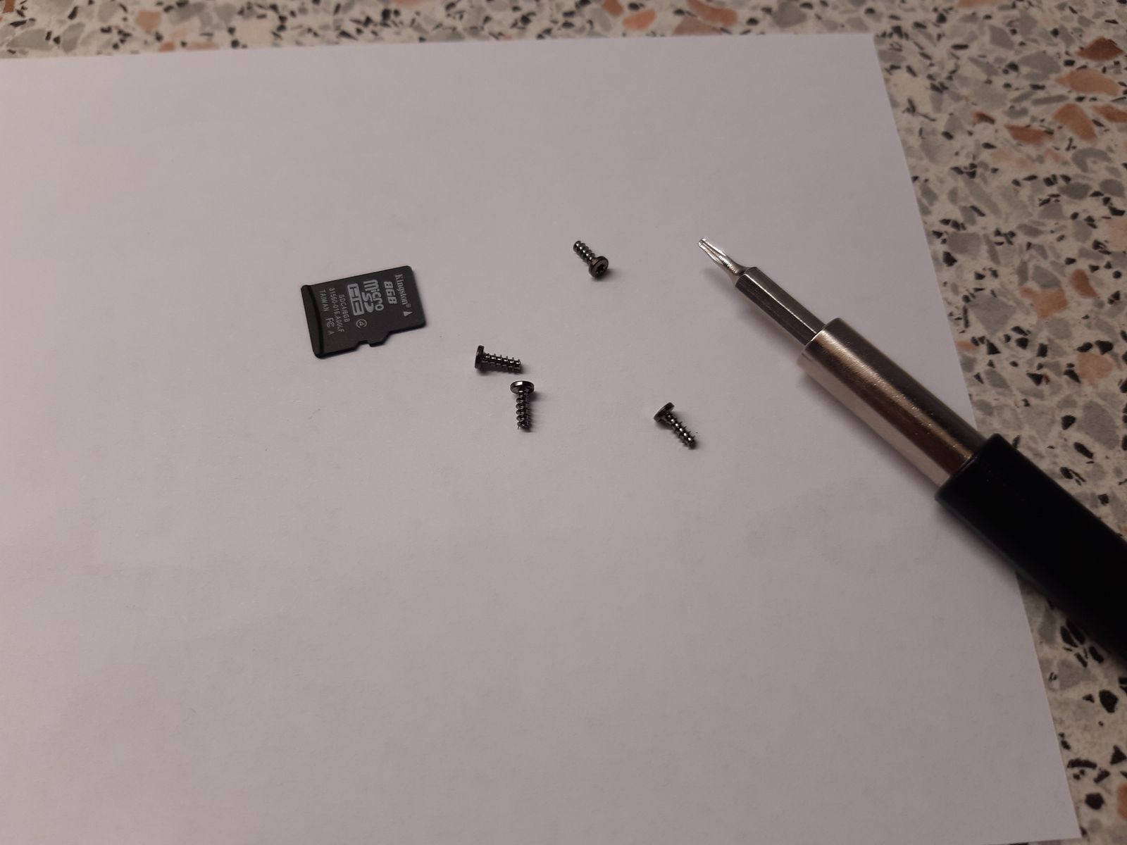

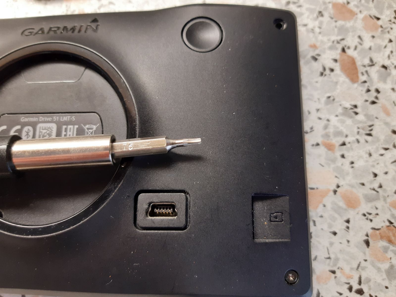

    benötigt wird ein torx t5 und evtl ein hebelwerkzeug (plastikspatel) und ein paar fingernägel

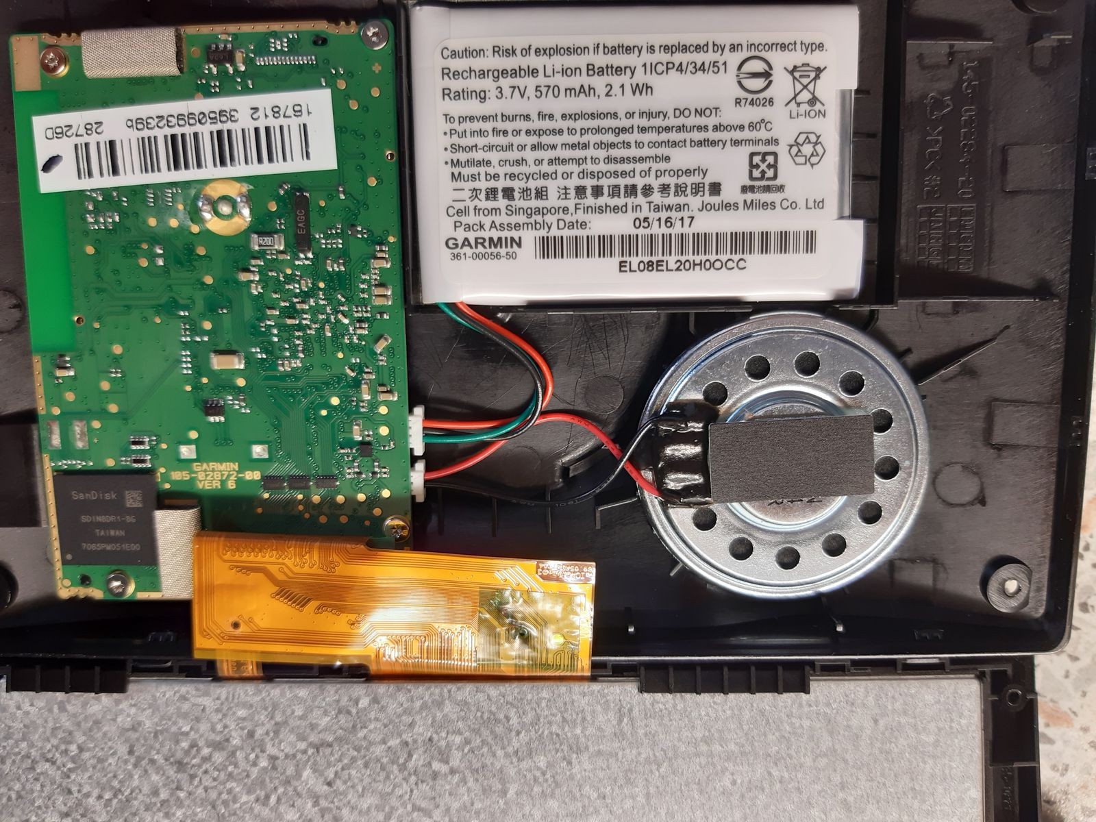

    sd-karte raus und dann die 4 schrauben mit dem t5 lösen

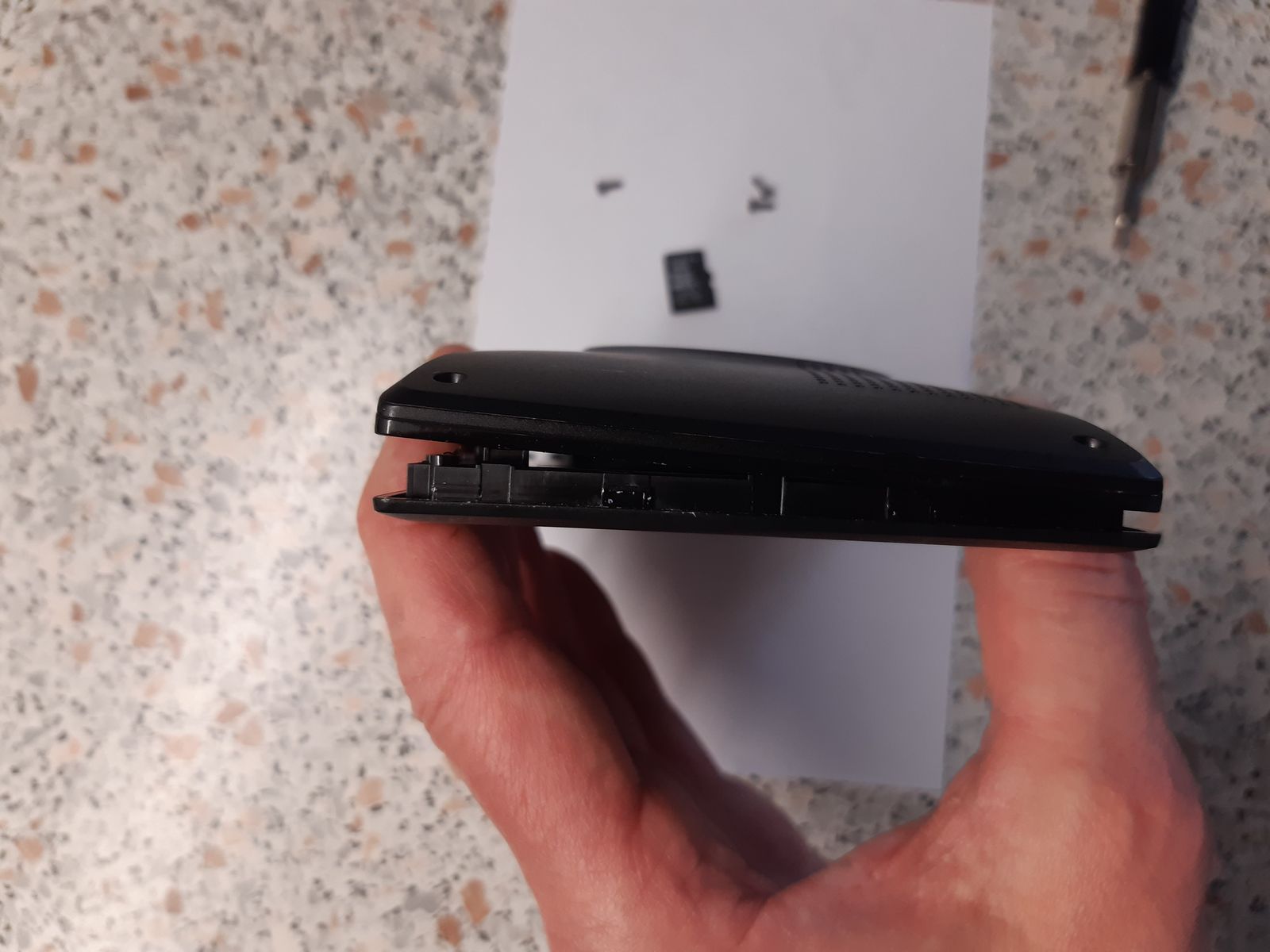

    gehäuse am displayrand vorsichtig auseinander hebeln

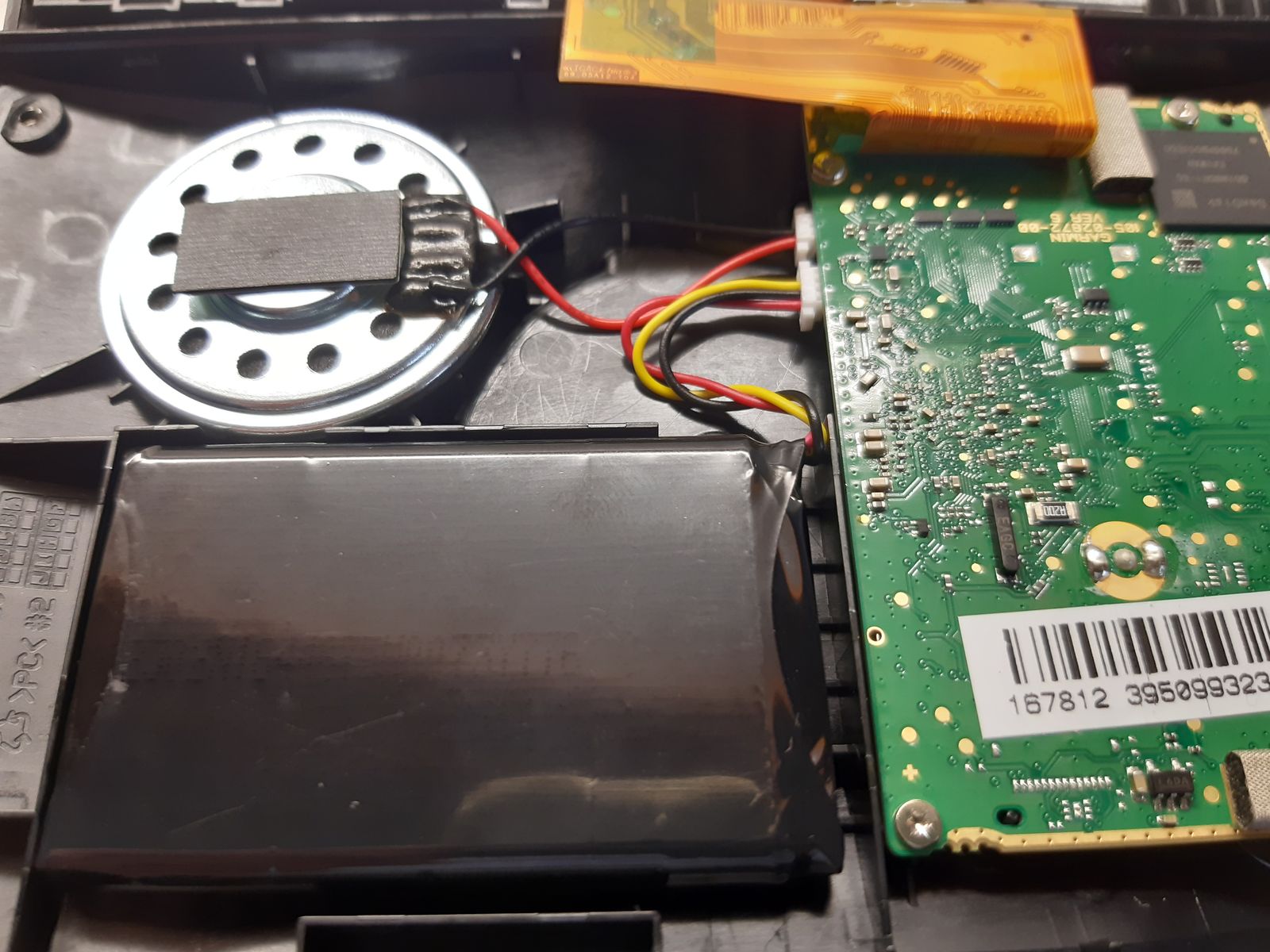

    am garminschriftzug (also unten) läuft das flachbandkabel, also über die kante beide gehäusehälften auseinander kippen

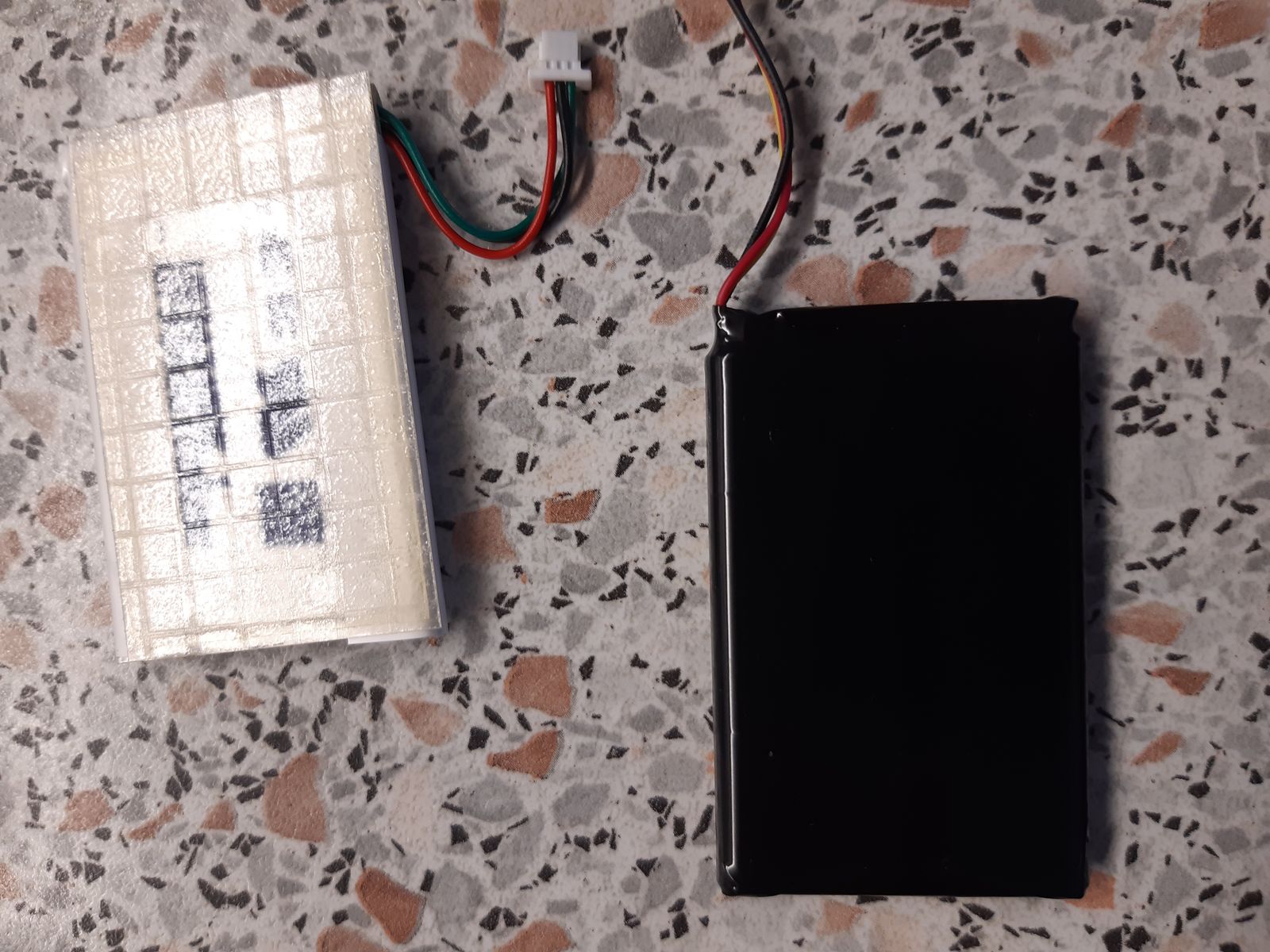

    alter und neuer akku nebeneinander, der garminakku scheint lt. aufdruck aus 2017 zu sein und hat damit sehr ansprechend gehalten
    stecker abziehen und evtl die klebefläche vom alten an den neuen akku übernehmen, ein stück papier zwei mal gefaltet wird ein klappern genau so erfolgreich verhindern

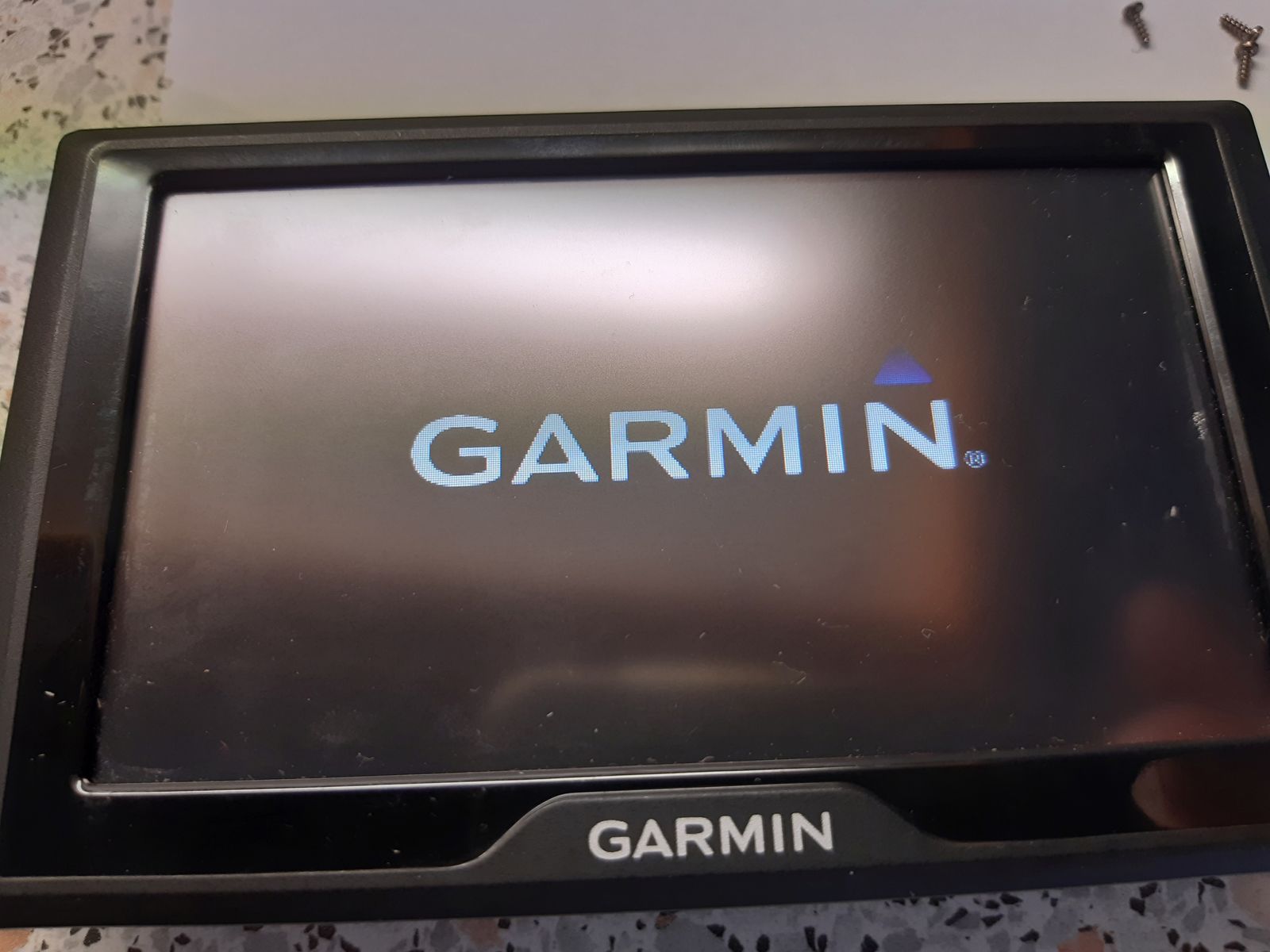

    stecker wieder dran und dann erster test ohne das gehäuse sofort einzuratsen

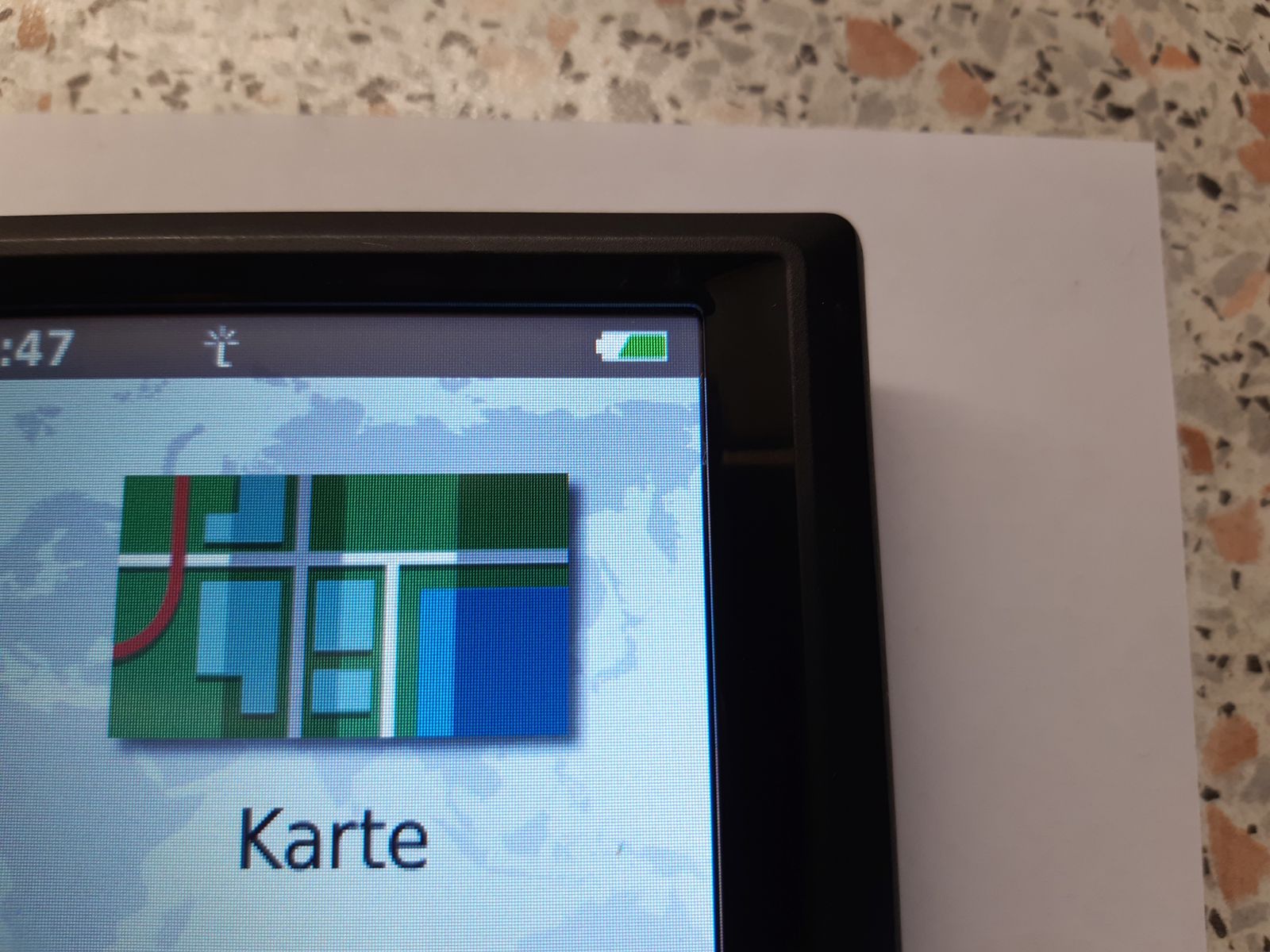

    akkuanzeige ist wieder da
    nun noch die gehäuse wieder fest einrasten und verschrauben, "ferddich" ist das ganze.
