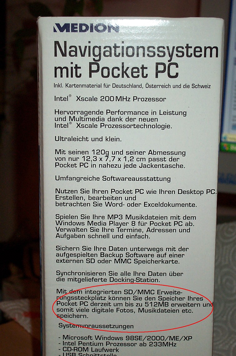

mn und 512mb mmc???
  • [/quote]
    ...wohl aber auf der Verpackung! (siehe mein Foto weiter oben!)
    Das dürfte wohl entscheidend sein...
    verpackte Grüße,[/quote]
    Du hast recht auf der Verpackung steht es drauf.
    Hat schon mal jemand bei Medion nach gefragt? Wahrscheinlich ist es sinnvoller bei Yakuma nachzufragen.
    gruß
    Andreas
