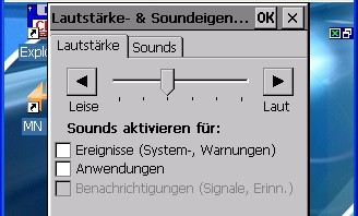

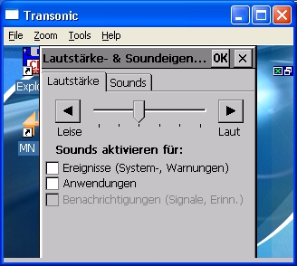

  • Hast du es denn mal über die Sysremsteuerung versucht?. Dazu muß der Desktop, bzw. zugriff auf die Taskleiste vorhanden sein. Dort kannst du dann über "Einstellungen-Systemsteuerung-Lautstärke&Sounds" diverse Geräusche abschalten.

  • Na ja, ganz sicher bin ich mir nicht ob es auch auf die Tastentöne wirkt, da ja der 3040 diese Tasten nicht mehr hat. Einfach mal probieren.
  • So, hab´s grade getestet , hilft nicht ! :-D) . Es werden nur die Systemtöne abgeschalten (Fehler, Bestätigung etc.) ! ... shit :(

    Nee, da klickt nichts :] Ich habe jetzt aber mal probiert und alle Häkchen gesetzt und den Schieberegler auf "Laut" gestellt, danach ist auch ein Tastenklick zu hören. Der verschwindet aber wieder sofort wenn der Schieberegler auf "Leise" gestellt wird.
