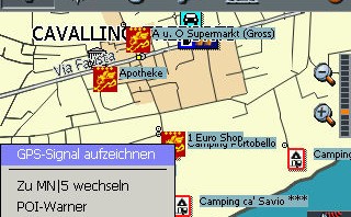

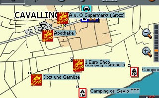

    Ja Spiti, wenn du das für mich & vielleicht auch andere machen würdest,
    würde mir das ganz gut gefallen. (ich würde mich für die Gabelschlüsseltaste(einstellungen) entscheiden)
    Da aber jeder sein Quadrat wanderst hat :)
    würde ich es in eine Variable packen (geht das bei mortscript)und für den 2ten klick nur xpixel dazu addieren auch müste man bedenken das wenn das Quadrat bei 0 ist die Dialogbox nach unten klappt und wenn das Quadrat bei 230-240 ist eben nach Oben klappt.
    (ich möchte dir aber in keiner weiße irgendwie vorgreifen, oder den Schlaumeier raushängen :D )
    Nun hier noch die Screenshot´s

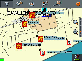

    Leider verwendet der neue PW verschiedene Menü
    Fenster, je nach dem, ob man in der 3D Ansicht oder in
    der 2D Ansicht ist.
    So sieht es in der 3D Ansicht aus.
    [Blockierte Grafik: http://www.kayschlesiger.de/navi/pc_capture16.jpg]
    Und so in der 2D Ansicht.
    [Blockierte Grafik: http://www.kayschlesiger.de/navi/pc_capture17.jpg]
    Ich kann zwar vorher abfragen, wie normalerweise
    geroutet wird, 2D oder 3D, indem ich in der Prefs.ini den Wert
    "automode -- mode" Abfrage, aber wenn dann doch von
    "Hand" beim Routen die Ansicht gewechselt wird, liegt mein Tool
    falsch.
    Weiß jemand ob MN5 die momentane Kartenansicht irgendwo
    reinschreibt? Dann könnte ich das auch hinbekommen.
