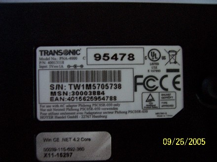

Also ich bin doch stark der meinung das dieses tmc ding bei allen transen läuft. in einigen shops wo es das ding gibt steht nur transonic 4000 da und nichts mit "c".
Original von ossinator
Ich habe auch diese Angaben auf meinem TS4000. Allerdings habe ich meinen am 01.08.2005 in einem Mediamarkt gekauft.Dieses "C" hat menes Erachtens nichts mit TMC zu tun.
Bei Medion gibt es den MD PNA 240 T. Da steht das T auf jeden Fall für TMC. Ich denke schon das das C beim Transonic wichtige Voraussetzungen für TMC mitbringt. Habe leider nur die "alte" Ausführung - schade eigentlich!
Alle Anzeichen sprechen dafür.
Aber ist doch komisch, dass vor kurzem auf einer Messe ein TS4000 C erst angekündigt wurde, allerdings bereits schon viel früher verkauft wurde. -

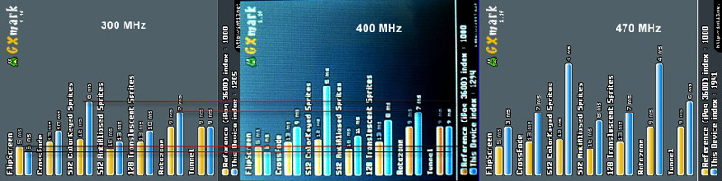

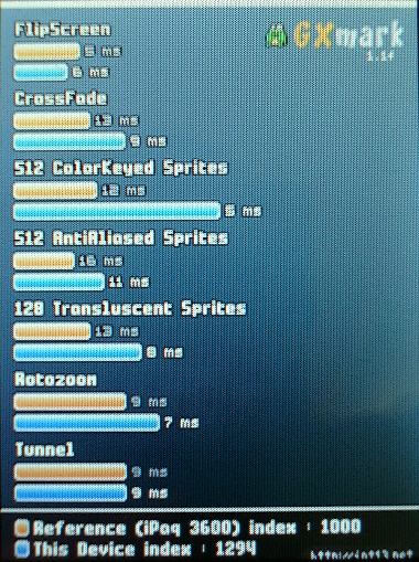

Hallo bab,da du dich so für Benchmark Ergenisse interessierst, hier was zum Vergleichen.
So sieht da dann bei 470 Mhz auf dem MDPNA 150 aus:
cu
kplan
Hi
ich danke Dir!

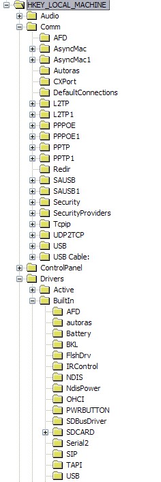

>> Ja, sach Mal kurz wie das geht - stehe da aktuell auf´m Schlauch...
Passiert mir auch laufend.
Am einfachsten mit dem wunderschönen Programmtipp vom ersten Mal !
Dort sollte dann eine COM1 oder eine Serial1 gelistet sein. (siehe Bild)

Hallo bab,könntst du bitte das Bild noch drehen?
Dann wird es auch angezeigt und man könnte besser etwas erkennen ! ;D
cu
kplan

@ Kplan, das Bild wird auch verkleinert dargestellt, wenn ich es drehe. weil, es ist zu lang.
Tip
einfach einen Doppelklick auf das Bild, dann wird es vergrößert geladen und dargestellt
vlG bab

@kplan:
>>>Kann ich dein Gerät bitte denn jetzt in die Liste aufnehmen?
Klar, was brauchst Du denn für Daten?>>>Dort sollte dann eine COM1 oder eine Serial1 gelistet sein.
Stimmt, Screenshot im Anhang - damit sollte es amtlich sein *freu*>>>Feigling ! (Scherz)
