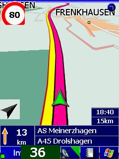

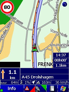

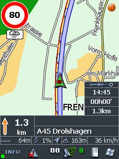

    z.B. A45 Gießen-Hagen zwischen Drolshagen Wegeringhausen und Meinerzhagen, 80 km/h bei Nässe, siehe Fotos (Links Dali, rechts Original mit TMC/GPS).

  • Mit einer Änderung an der mapviewlt.ini werden auch wieder die Einschränkungen (bei Nässe usw.) eingeblendet.
    Dort steht im Dali-Skin:
    [speedrestriction]
    x = 0
    y = 0
    cx = 50
    cy = 50
    dabei sollte cx auf 79 und cy auf 80 gesetzt werden (wie im Original).
    Jetzt werden die zusätzlichen Schilder wieder eingeblendet. Nur sind sie unverhältnismäßig groß, da sie nicht skaliert wurden.

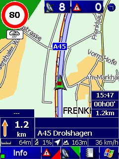

    Wen das stört, der kopiert sich die "SpeedEurope.bmp und Speedrestriction.ini aus dem original-Skin in das Verzeichnis Signs. Dann werden die Infos wie im Original (auch gleiche Größe angezeigt. Siehe Fotos (links vorher, rechts nachher)

  • @Hendrik: zunächst einmal: super Arbeit! :respekt
    Doch leider hat es sich verschlimmbessert, seit dem ich die beiden Originaldateien aus dem SIGNS-Verzeichnis wiederhergestellt habe.... hast Du eine Idee? ?(
