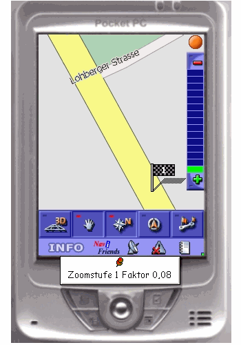

    Sorry, jetzt verstehe ich nicht genau was du meinst. Diese Werte sind alle bei normalen Zoom eingetragen. Allerdings habe ich diese Werte über das weiter oben genannte Programm gemacht. Da hat man soviel Möglichkeiten die Zooms einzutragen

    Meine prefs.ini ist kein Geheimnis, aber hat mit der kleinen Animation direkt nichts zu tun. Die Animation habe ich gemacht, damit ich mir Zoomfaktoren aussuchen kann, die für mich passen. Genau das könntest Du damit auch machen.
    @moncada
    Um Maßstäbe habe ich mich nicht gekümmert. Ich habe in der Simulation mir angesehen, was ich bei dem jeweiligen Zoomfaktor sehe bzw. zu sehen bekomme. Danach habe ich mir dann die Werte für meine prefs.ini ausgesucht.
    Kann Die also auch nur die Simulation dazu empfehlen.
    Unter MN|4 gab es einmal eine Aufstellung zu den Maßstäben, aber die paßt beim MN| so nicht mehr. Suche dort einmal unter 'Zoomstufen'. Vielleicht ist sie noch da.
