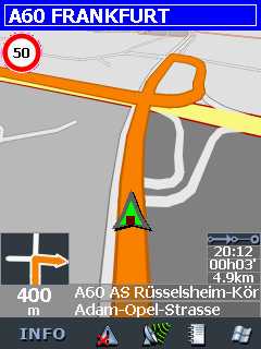

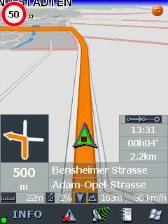

Bis jetzt habe ich die änderungen nur in den INIs und einer BMP gemacht. So sieht mein Ergebniss aus:
1) Navigon MN5 Standart-Darstellung
2) Meine Modifikationen, um die größt mögliche Kartenflächer zu erhalten. Ich habe
- die blaue Namens-Einblendung oben verkleinert
- die Geschwindigkeits-Einblendung ober links verkleinert
- das Feld rechts (Distanz, Fahrzeit & Ankunft) verkleinert und tiefer gesetzt (auch wenn 2 Felder erscheinen)
- die Namen der Strassen auf der man sich befindet und auf die man abbiegt verkleinert
- die Abbiegehinweise verkleinert (wenn 2 Abbiegehinweise erscheinen, ist der zweite noch kleiner als der erste)
- das Distanzangabenfeld und die Strichbalken verkleinert
- alle Felder transparent gemacht, so sieht man die Karte darunter (bis auf das Abbiegefeld,das geht nicht transparent)
- Den Pfeil über der Ankunftszeit krieg ich auch noch weg
Gruss - Anoxx
