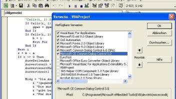

Hallo, hallo,
ich habe über Mail peterpu mit eingeschaltet, er hat es freundlicherweise mit Excel2002 getestet und bekommt den gleichen Fehler
"Fehler beim Kompilieren
Projekt oder Bibliothek nicht gefunden"Oh, jetzt fällt mir noch was ein:
Anderl: da war doch was, was man mit einbinden musste, ich hoffe Du weißt das noch auf Anhieb, oich müsste wieder heftig suchen. Mach ich zwar jetzt nebenher auch, aber vielleicht bist Du schneller. --> Bibliothek nixht gefunden!!!
Hallo an alle:
Kommando zurück. Problem ist ein nicht vorhandener Verweis!!!
Unter Extras->Verweise den Haken vor "Microsoft CE CommonDialog Control" (oder so ähnlich) entfernen. Der Verweis hat da drin gar nix verloren.
Anderl
Hallo Anderl,
in der Richtung war ich auch gerade unterwegs und bin nun völlig verwirrt:
Bei mir läuft es mit diesen Einstellungen
