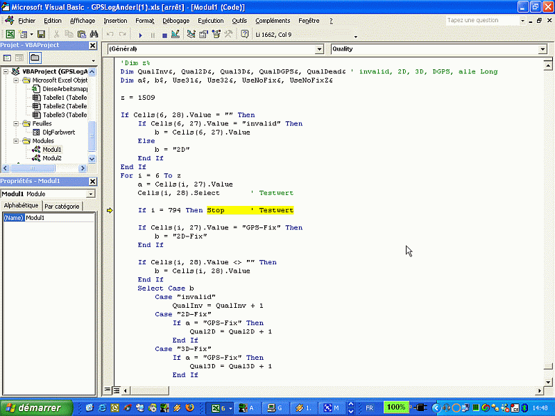

    Got a problem with that new version, see attached:

    Thats right. Do you have the log for me??

    ich bin mit meinem englisch mal wieder am Ende, es hapert an der Detailübersetzung. Offenbar gibt es Verständnisprobleme zwischen Guillaume und mit bez. der Mittelwertbildungen (average). Ich habe ihm eben folgendes gemailt:
    Hello Guillaume,
    i send You both, makro "Quality" and "Test". "z" is end of table, first green line in sheet = z+3.
    I hope you can interpret this makro, it shows the algorythm. Better, you look directly in excel-makro, there are comments are green (excuse my grammatik!!).
    Difference: You have in line 24 to 35 "2D-Fix" but sat in use = 0. But I are not sure, I understand You exactly.
    Viele Grüße, Charly

    Das Makro "test" ist nicht Bestandteil der offiziellen Version, es dient nur zur Verdeutlichung und Anzeige einiger Variablen.
    Vielleicht hat jemand Zeit und könnte sich zur Übersetzung mir einschalten. Auch die Postings mit peterpu, in denen m.E. auch Details stehen, kann ich nicht voll verstehen.
    Danke. Die Testversion hänge ich nochmal hier an. Eine Erklärung der Variablen ist im Teil "Quality" kommentiert. Am besten ruft man es aus Excel über "Extras/Makro/Makros", "Qulity/bearbeiten" auf, dort sind die Kommentare wegen der grünen Farbe besser lesbar.
