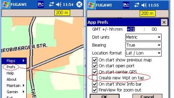

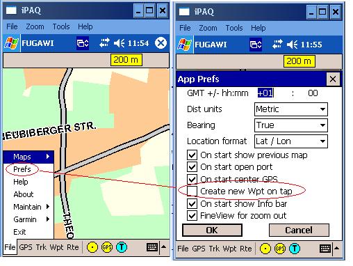

  • Hallo Edo
    Du kannst unter File / Prefs / Create new Wpt on tap das Häkchen rausnehmen.
    Damit öffnet sich das nervende Menü wenigstens nicht mehr.
    Wenn du das Menü dann hinterher brauchst kannst du es dann unter Wpt / Edit aufmachen.
    Sonst glaube ich auch wie Wastl, dass Fugawi dein ziehen als gedrückt halten interpretiert.
    Eine Einstellung der Druckstärke bei Fugawi gibt es nicht!
    Grüße McLöt
    Danke McLöT !!!
    Ok, hab ich so gemacht und es pfunzt.
  • Hallo Edo,
    McLöt hats schon treffend formuliert. Du kannst einfach die Einstellungen verändern, dann kannst Du beruhigt die Karte verschieben ohne dass ein WP-Menü aufpoppt.
