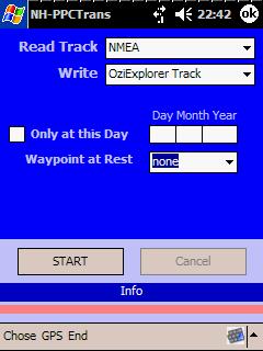

  • Ich hab da schon ein kleines Problemchen.
    Und zwar kann ich bei der Trackauswahl die voreingestellten Tracks bei Read Track und Write nicht verändern. Die Auswahlfenster lassen sich zwar öffnen, aber schliessen direkt wieder, so das keine Auswahl möglich ist.
    Habe gerade festgestellt, das ich die Probleme mit allen Auswahlfenstern im Programm habe.
    Hat jemand von Euch das gleiche Problem?

    Die DropDown Fenster gehen zu, sobald das Programm etwas in die Form schreibt. Wenn GPS läuft kann man nichts eingeben. Dummerweise habe ich es zu gut gemeint. GPS wird beim Programmstart aktiviert. Also erstmal auf STOP klicken.
    Ich ändere das demnächst.
    Viel Spaß mit dem Programm und bei der Fehlersuche!
    Norbert
