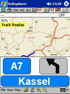

    wenn Du Dir z.B. bei den Wegpunkten für das Routing zusätzliche Informationen anzeigen lassen möchtest z.B. Hinweisschild mit Fahrtrichtung an einem Autobahnkreuz (guckst Du Bild) dann stimmt das heute zwangsläufig nur für die eine Fahrtrichtung. Aus der anderen Fahrtrichtung ist eine andere Anzeige erforderlich. Damit muss man dann entweder die Routingpunkte vor der Rückreise entsprechend anpassen oder gleich vor Fahrtantritt zwei Routen definieren.
    Allerdings ist das mit 4 Viertelkreisen auch nicht das Optimum. Wenn die Strasse z.B. genau an der Schnittkante zweier Viertelkreise auf den Wegpunkt zuführt, dürfte es Probleme geben. Besser wäre natürlich, wenn man die Schnittkanten des Viertelkreis für jeden Wegpunkt selbst definieren könnte. Also z.B. Viertelkreis von 20° bis 110° bis 200° bis 290° und wieder bis 20°. Dann würden u.U. sogar 2 Halbkreise ausreichen. Aber mehr ist ja immer besser, also doch lieber 4 konfigurierbare Viertelkreise ;-).

    Nachtrag: Dein Sreenshot ist auf jeden Fall hochinteressant! Aber das ist doch eine Riesenarbeit, auf die Art eine Autofahrt von mehreren 100 km zu planen?
