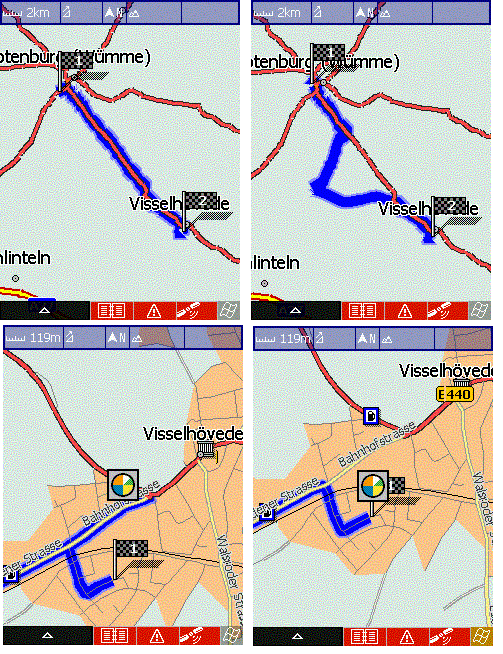

  • Hallo zusammen,
    hier sind zwei Routen,
    Route 1 von
    Rotenburg/Wümme, Verdener Straße (9.3811 / 53.0991)
    nach
    Visselhövede, Orchideenstraße (9.5723 / 52.9793)
    Route 2 von
    Rotenburg/Wümme, Hoffeldstraße (9.3863 / 53.1102)
    nach
    Jeweils "dynamische Route" und Geschwindigkeitsprofil "PKW schnell".
    Innerhalb von Rotenburg verlaufen die Routen unterschiedlich, verlassen jedoch beide Rotenburg auf der B440.
    Die Route 1 hat eine Länge von 20,54 km und verläuft zwischen Rotenburg und Visselhövede ausschließlich auf der B440 (Screen rechts oben)
    Die Route 2 hat eine Länge von 27,48 km und verläßt zwischen Rotenburg und Visselhövede die B440 um über die K206 nach Kirchwalsede und von dort über die K205 zurück zur B440 zu führen.(Screen links oben)
    Zur Kontrolle habe ich die Routen von Rotenburg nach Visselhövede auch einmal mit dem von KK veröffentlichten Geschwindigkeitsprofil
    standard=KK Test|100|70|60|50|45|30|20|10|110|95|70|63|56|50|45|15 ermittelt.
    Dieses Profil führt
    - bei der Route 1 zur gleichen Route mit einer Länge von 20,54 km.
    - bei der Route 2 zu einer völlig unbrauchbaren Route mit einer Länge von 28,25 km.
    Ähnlich verhält es sich bei den Routen von Visselhövede, Orchideenstraße
    nach Bemen oder nach Achim.
    Bei der Route nach Bremen wird in Visselhövede an der Ecke Rosenstraße, Bahnhofsstaße nach rechts abgebogen um dann im Kreisverkehr am Ende Bahnhofstraße die Route um 360 Grad zu ändern und die Bahnhofstraße zurückzuführen. (Screen rechts unten)
    Bei der Route nach Achim wird in Visselhövede an der Ecke Rosenstraße, Bahnhofsstaße sofort nach links abgebogen. (Screen links unten)
    Ich glaube nicht, das es am Geschwindigkeitprofil liegt, aus meiner Sicht liegt es ausschließlich an dem Routing-Algorithmus. Anders läßt sich nicht erklären, das geringfügige Verlagerungen des Beginns oder des Endes einer Route zu so unterschiedlichen Ergebnissen kommen.

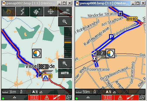

  • Ich hab mal ein bisschen rumprobiert. Wenn ich von Rotenburg/Wümme, Hoffeldstraße nach Visselhövede, Bahnhofstr. fahre, ist die Route perfekt. Will ich aber eine Straße weiterfahren (Rosenstr.) fährt er weit vorher von der B440 ab. Und das ist der beschriebene große Umweg. Und natürlich sehr unverständlich.
    Ich habe dann alle möglichen Geschwindigkeitsprofile durchprobiert, da kommen zwar teilweise andere Routen bei raus, aber nie die einzig vernünftige Route über die B440. Die schaffe ich nur, wenn ich wie erwähnt die Route kurz vor der Rosenstr. beende. Strange. ?(
    Irgendwo muss da in MN|4 beim Routingalgorithmus ein kleiner Bug versteckt sein, der sich ja nicht nur in diesem einen Beispiel wiederfindet.
    Da dieses Beispiel aber perfekter nicht sein kann, möchte auch ich CityHunter und alle anderen von Navigon bitten, sich dieser Sache hier ganz besonders anzunehmen. Solch ein sinnloses Abfahren von Bundesstraßen darf nicht vorkommen. Da muss es einen Bug geben, den man aufgrund dieses schönen reproduzierbaren Beispiels bestimmt auch finden und ausmerzen kann. Auch ich wäre enttäuscht, wenn das nach SR1 nicht besser aussähe.
  • Ich kann Tower und B.K. nur beipflichten. Auch ich habe diese Route getestet mit den unterschiedlichsten Geschwindigkeitsprofilen. Auch wenn ich Bundesstraßen zu den schnellsten Straßen mache wird der Umweg genommen. Dieser Bug muss wirklich - da er perfekt nachzuvollziehen ist - relativ leicht behebbar bzw. zu lokalisieren sein.
