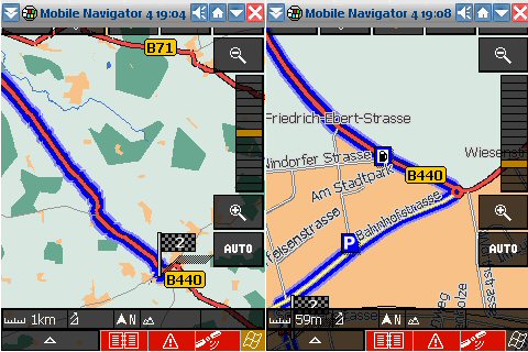

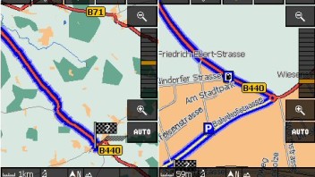

ich hab das jetzt mal versucht nachzuvollziehen
Route 2
von
Rotenburg/Wümme, Hoffeldstraße (9.3863 / 53.1102)nach
Visselhövede, Orchideenstraße (9.5723 / 52.9793)Profil KK Standard, Dynamische Route
Ergebnis
20,76 Kilometer
Mit den Standardeinstellungen
"PKW normal" und "Pkw schnell" sowie jeweils
- schnelle Route,
- kurze Route
- dynamische Routegenau das gleiche Bild
Ich kann diesen Fehler nicht nachvollziehen. Ich benutze die fertige Karte von der CD.
Die "Standardfrage" vom Oma erscheint mir berechtigt
Erloeser

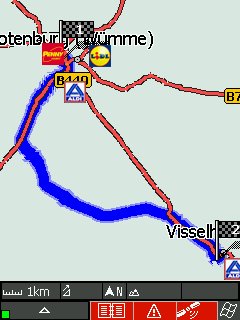

Bei mir sieht es so aus... ich habe die D-Karte direkt von Festplatte auf Karte (Cardreader) kopiert.

Ich habe eben extra nochmal die 4. CD geholt und die Karte mit der auf meiner SD-Karte binär verglichen. Sie sind identisch. Ich hatte auch die Karte damals direkt mit dem Card-Reader auf die SD-Karte kopiert.
Trotzdem kommt bei mir auch dieser Routingfehler. Mit dem Geschwindigkeitsprofil hat es wohl auch nichts zu tun, denn selbst mit deutlich bevorzugter Bundesstraße bleibt MN|4 bei seiner Meinung.

Ich muss sagen, so langsam wird es interessant.
Ich nutze die vorexportierte Karte von D, übertragen mit einem Cardreader. Ansonsten MN|4 in Version 4.0.1. Also letztlich nichts anderes als die anderen, bei denen die Route funktioniert.
Einen Einfluss der Geschwindigkeitsprofile kann ich ausschließen. Ich hab wirklich viele ausprobiert, vorhandene (wie das erwähnte von kkoeniger), aber wie candid auch selbst editierte, um irgendwie ein Profil zu finden, wo er nicht von der B440 abfährt. Es ist nicht gelungen. Nicht mit einem einzigen Profil fährt er vernünftig. Wie gesagt, nur wenn die Route einen Tick vorher endet, bekomme ich plötzlich die gute Route nur über die B440. Aber bis Rosenstr. oder darüber hinaus: Absolut keine Chance.
Da gibt es für mich nur noch eine einzige Erklärung. Es MUSS am Pocket PC liegen, der Rest ist bei uns offenbar identisch.
Und ich denke, Erloeser hat es gefunden. Wer WinMobile 2003 hat, bekommt die schlechte Route. Unglaublich, aber scheinbar wahr. Strange.

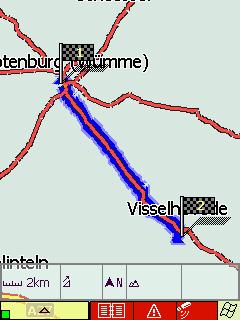

Und jetzt bin ich erstmal baff. Das Profil von Farron ist das Erste, wo er richtig routet und habe so einige probiert. Unglaublich.
Aber das ist eher Zufall. Bei Erloeser geht es ja auch bei Standardprofilen, bei mir nicht. Der PPC muss eine Rolle spielen.

Original von Tower
Farron und die anderen Probiert doch bitte mal alle:standard=KK Test|100|70|60|50|45|30|20|10|110|95|70|63|56|50|45|15
Hallo Tower,
sieht nicht ermutigend aus
Da bleib ich doch lieber bei meinem Profil
Mir bestätigt es allerdings, dass es nun doch an den Profilen liegt.
Gruss Farron
