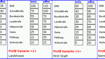

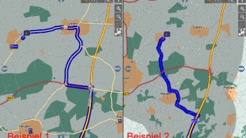

Beispiele für Geschwindigkeitsprofile

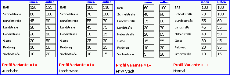

    Tja das ist das Problem mit meinem Profil.
    Ich habe es extra so gemacht ;)
    Wenn Du Deine "Idealstrecke" mal nachmittags um 16:30 fährst...FrohnhauserStr. runterfahren,AS-Frohnhausen auf die Autobahn und anschließend A40 über Essen-Mitte und dann noch Autobahndreieck Essen-Ost...
    Ich "sitze" nicht gerne im Stau, daher fahre ich lieber einen Bogen.
    Bei größeren Entfernungen nimmt mein Profil die Autobahn...aber nur wenn es nicht zu vermeiden ist.
    Wenn Du gerne die FrohnhauserStr nehmen möchtest, ändere in meinem Profil die beiden Autobahnwerte (innen/außen) auf z.B. 240 ... :gap
    Dann hast du genau deine Strecke.

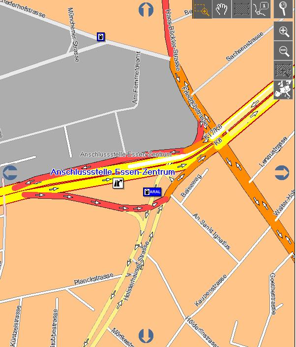

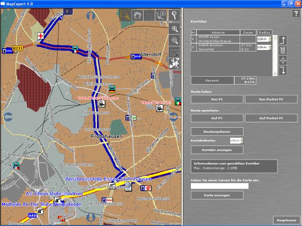

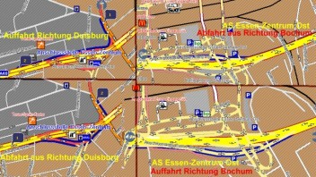

    Original von bab
    Hi
    Ich denke in Essen, an der Autobahnauffahrt liegt ein kartenfehler vor. Es bibt keine Auffahrt, lt. NQ

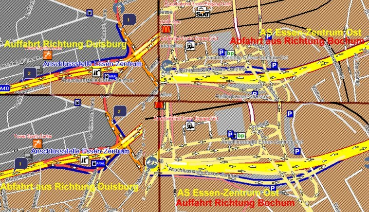

    Nee das ist kein Kartenfehler...leider.
    Das sind Autobahn- und Stadtplaner vor Jahrzehnten gewesen...sieht aber wie ein Kartenfehler aus.
    Die Autobahn AS-Essen-Mitte teilt sich in zwei, etwa 500 Meter auseinender liegende Bereiche auf.
    Wenn man die beiden Screenshots auf der rechten Seite anschaut, kann man sich vorstellen, wie extrem 50 Meter Kartennachlauf in so einem Gewirr zur Irritation auswärtiger Fahrer sorgen.
    Was dem Screenshot nicht zu entnehmen ist: An manchen Stellen gibt es 3 Fahrspuren.
    Die Karten sind in diesem Bereich korrekt.

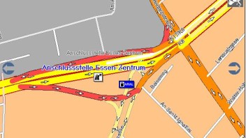

  • @ Irrläufer
    ist jetzt nicht einfach zu erklären aber wollte mareafahrer nicht von Oben kommend auf die Bahn nach rechts fahren??
    Irgendwie sehe ich da keine Möglichkeit auf die Autbahn zu fahren.
    Beziehe mich auf deine Abbildungen.
    Gruss Farron
  • Nee das sind zwei paar Schuhe;)
    mareafahrer meinte die korrekte AS Frohnhausen.
    bab hatte diese aber mit Essen-Mitte verwechselt.
    EDIT: Diese Route erhält man allerdings nur bei extrem hohen Geschwindigkeiten für Autobahnen.
    Der "Zeitverlust an verschiedenen Staupunkten kan teilweise übel werden...das wissen aber alle aus dem Pott ;)
    Vielleicht sollten wir "City" in "City Rush Hour" umbenennen.
    Korrekt sieht die Strecke dann so aus:

  • Tach zusammen,
    ich habe inzwischen ein Profil, mit dem er die BAB nimmt. Geschwindigkeit auf Autobahnen innen auf 130 und Bundesstraßen auf den realistischen Wert von 50 innerorts. Auch Land- und Sonstige Straßen auf 50. Dann ist das für meine Belange, soweit ich das bis jetzt beurteilen kann, ok. Aber da sieht man wie unterschiedlich die Bedürfnisse sind. Bin mir aber nicht sicher, ob man auf meiner Strecke über die 224 und die Altendorfer wirklich schneller ist...
