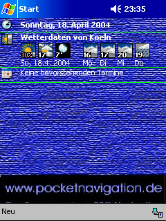

    Kommt echt gut, der Wetter Heute Bildschirm ;)
    Ich hab`Spass.
    ;) bab
