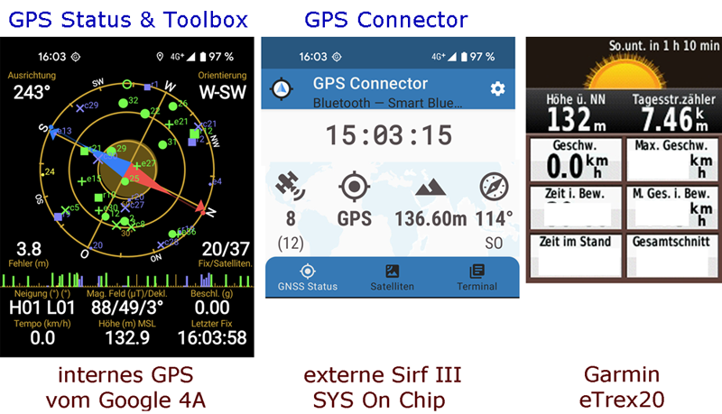

  • Danke euch.
    BT GPS sagt: android 12 ist wohl zu neu...Entwickler fragen...
    Das Programm startet, es werden im Auswahlmenü verschiede BT Geräte in/aus meiner Umgebung angezeigt. , BT Kopfhörer.....BT DAB Radio
    Meine SysOnChip Maus ist jedoch nicht dabei. Schade.
    Edit:
    nach 30 Min testen von verschiedenen apps klappt der Kontakt zu GPS Connector.
    https://play.google.com/store/…ilablu.gpsconnector&hl=de
    Mal schauen, was die Praxis im Feld bringt.
    ;) bab
  • Update
    die App "GPS Connector" hat ein prima Untermenü, um auch externe Maus an einem Android Smartphone anzuschließen.
    Mit einer externen Maus ein gute Alternative zum internen GPS Empfänger.
