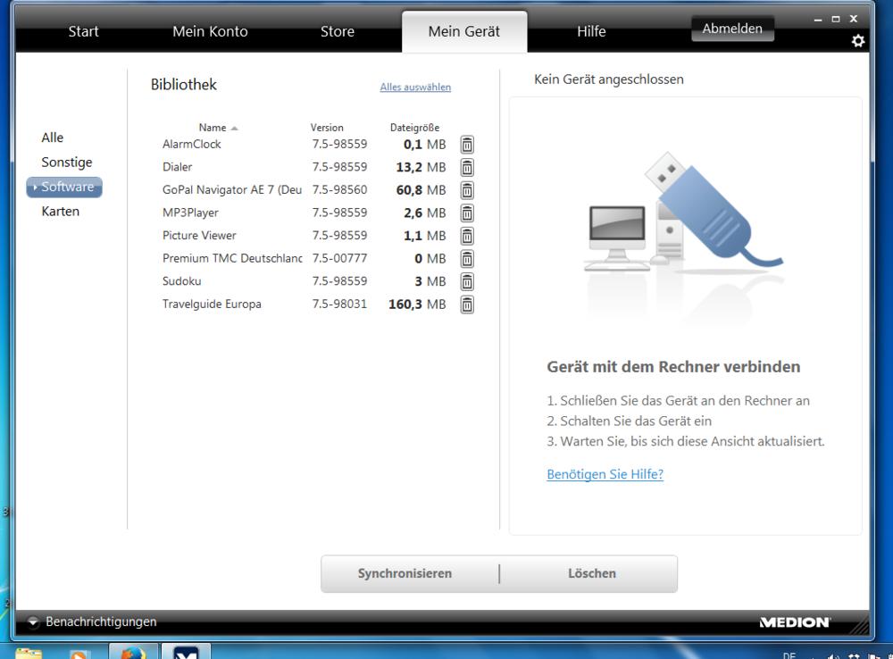

  • Dann habe ich den GoMan angeworfen. Alle Einstellungen so denke ich korrekt und alles angekreuzt, was ich gerne hätte (hatte).
    Wieso stellst du nicht einfach mal einen GoMan-Screenshot ein, anhand dessen man sieht, was du alles "angekreuzt" hast ...

  • @quotsi
    Der GoMan selbst ist nicht für den Setup-Ablauf an sich verantwortlich, hier entscheidet die Vorauswahl. Du kannst aber auf Nr. Sicher gehen, wenn Du vor dem Transfer der Setup-Struktur dann in den int. Speicher bereits den CleanUp gemacht hast. Dann sollte vor dem eigentlichen Install oder Transfer nur noch eine mögliche Kalibrierung angestoßen werden.
    Wie erwähnt, genaue Infos zum Vorgehen sind recht hilfreich, das Resultat einzuordnen. Bei Anderen scheint das Update-Procedere wohl funktioniert zu haben, es kommen recht wenig Hinweise zu einem möglichen Fehlverhalten. :dontknow:
  • attouga
    Die ausgeklappte Liste im GoMan paßt nicht in einen screenshot.
    Andererseits hatte ich doch mitgeteilt, welche beiden Variationen den (ganz sicher unwesentlichen) Versionsunterschied im versteckten Menü bezügl. Navigation bewirken.

    Installationsvorbereitung mit GoMan auf SD
    GoMan version 3.3.2. Man muß das Speicherzielverzeichnis auf dem PC unter Verzeichnis angeben.Display-Auflösung 800x480 (bei mir). Unter den Programmoptionen bestätigt man Sicherung bei festen Laufwerken. Dann werden die Pakete ausgewählt.
    1. Unter Sonstiges alle. Da enthalten sind alle Funny-Sprachen, aber auch Kreuzungsansichten und Verkehrsflußdaten.
    2. Unter Software wählt man seine gewünschten GoPal-Sprachen aus. Wenn man ausschließlich Deutsch wählt, erscheint am Ende in den versteckten Menüs nur die Versionsangabe dieses Deutsch-Pakets, derzeit bei mir 98560. Andernfalls erscheint die vom Paket "Alle Sprachen", derzeit bei mir 98220. Zusätzliche GoPal-Sprachen sind bei den Versionsangaben später nicht dominant sichtbar. Hier unter Software muss man auch alle Zusatzprogramme wie AlarmClock, Dialer, FirstAid, MP3Player, Picture Viewer, Premium TMC Deutschland, Sudoku, Travel Guide Europa oder weitere, sofern vorhanden, ankreuzen.
    3. Unter Kartendaten alle, die auf die SD-Karte passen.
    4. Unter Spracherkennung alle (bei mir nur eine).
    GoMan greift auf die Library des GoPal Assistant zu, d.h. diese darf nicht zuvor gelöscht werden. Mit Klick auf Individuelles wird durch GoMan die Sammlung im angegebenen Zielverzeichnis abgelegt.
    Dann werden auf der SD-Karte alle Dateien und Ordner außer dem Ordner recdests, in dem sich eine gesicherte recdests.db befindet, die Zuhause, andere Ziele und Favoriten enthält, und außer der Datei carinfo.txt gelöscht. (Auch der Ordner APD mit einer inkorrekten Installation mithilfe Assi auf der SD-Karte muss gelöscht werden!)
    Dann wird die gesamte Sammlung aus dem Ordner _PNA-Setup auf die SD-Karte kopiert.

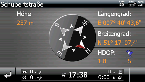

  • Auch kann ich die Höhe im Kompass nicht aufrufen, ging aber bei AE7.5-98220 von DVD auch nicht.
    Grüße an alle :icon_cool:
    Hallo alle
    Also bei mir auf GoPal 7.5 AE 98560 geht die Höhenanzeige im Kompass .
    Oder war was anderes gemeint ?

  • Hallo alle
    Entweder hast Du ein anderes Gerät (wie in Deiner Legende ja auch steht, hast Du kein 5470) oder Du hast bessere Satelliten-Sicht. ( Denn einen Drucksensor ist im Gerät ja nicht vorhanden :icon_mrgreen: )
    Jedenfalls habe ich mit dem 5470 bei gleicher GP-Version noch keine Höhe angezeigt bekommen.
    Diesen Satz widerrufe ich jetzt. Man bekommt (nach update) die Höhe. Ob es vorher auch schon hätte gehen müssen, weiß ich nicht.
    Einmal editiert, zuletzt von quotsi () aus folgendem Grund: falsche Beobachtung
  • bei meinem E5470 gibt es auch keine Höhenanzeige beim Kompass.

  • wie hast du denn diesen Schalter gefunden? :Respekt:
  • @BärBär
    Der Schalter für Höhenangabe wurde unter http://www.gopal-navigator.de/…7.x_versteckte_Men%C3%BCs im wiki erklärt.
    Ich habe bis gestern nie eine Höhenangabe sehen können. Soeben habe ich das nochmal probiert und...
    ... obwohl ich im Zimmer keinen GPS-Signal empfange,bekomme ich eine "Höhe: -1m".
    Also ist dies keine Höhenangabe, sondern vielleicht eine Höhendiffferenz (?) für einen Weg zum zuvor eingegebenen Ziel.
    Aber auch dies hat sich nicht bestätigt. Ich muss erst einmal GPS-Signal haben, bevor ich erneut teste.
    Hat sich erledigt. Wenn kein Satellitenempfang, dann sollte man die Höhenangabe nicht werten.
    Einmal editiert, zuletzt von quotsi () aus folgendem Grund: Hat sich erledigt. Wenn kein Satellitenempfang...
