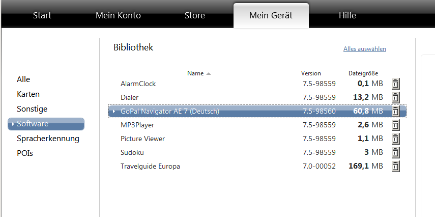

    Merkwürdig beim Travelguide bei mir ist, dass sich auf meinem Navi jetzt eine neuere Version befindet als mir der Assi anzeigt. Hat den Jemand eine neuere Version als 97927 erhalten?

    Das Kuriose ist, das ich alle zusätzlichen Programme wie den Dialer, AlarmClock, MP3Player, Picture Viewer auf 98559 bleibend (!) aktualisieren konnte, also auch nach einem Cleanup nach Neuaufbau von der SD-Karte sind sie neu erhalten, jedoch nicht die GoPal-Navigation. Die ist dann wieder bei 98220, also Urschleim.
    Die Navigation kann ich offenbar nur updaten (auf 98560) , wenn ich auf den eingebauten Speicher im Navi synchronisiere. Jedoch ist der Zustand dann nicht bleibend, wenn ich mittels Cleanup alles plattmache und wieder von der SD-Karte aufbauen lasse.
    Jetzt habe ich nach Synchronisation (nur das Paket AE Deutsch und AE alle Sprachen) auf den internen Speicher "Medion GoPal Navigator AE 7.5-98560 L944" erhalten.
    Die Karten sind unverändert wie zuvor 2013/Q4. Die Versionen FirstAid nur 98205, Travelguide 97927, alle anderen Progs. 98559, Navigation 98560.

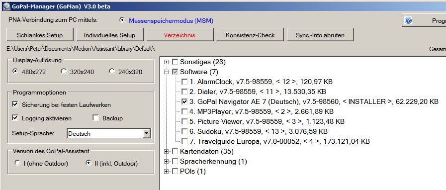

    Das Up für die Navigation besteht nur aus den Ordnern 0 und 1 plus den Dateien "AutoRunCE.exe und mnavdce.cab". Wenn du diese schon von deiner DVD auf die SD geschrieben hast, dann werden die auch nicht überschrieben, also erstellt der Assi einen Ordner Install im internen mit den "neuen" Odnern.
    Nehmt doch mal den GoMan und lasst euch die deutsche Version auf einen von euch erstellten Ordner extrahieren. Danach die beiden Ordner mit den dazugehörigen Dateien auf die SD, das Überschreiben mit ja bestätigen, CleanUp und schon geht alles den geregelten Gang.
    Ich verstehe mittlerweile auch eure ewigen Aussagen über die einzelnen Versionen nicht mehr. Wenn die Programme funktionieren dann ist es doch gut.
  • Das Up für die Navigation besteht nur aus den Ordnern 0 und 1 plus den Dateien "AutoRunCE.exe und mnavdce.cab". Wenn du diese schon von deiner DVD auf die SD geschrieben hast, dann werden die auch nicht überschrieben, also erstellt der Assi einen Ordner Install im internen mit den "neuen" Odnern.
    Nehmt doch mal den GoMan und lasst euch die deutsche Version ...
    Welche "deutsche Version" ? Woher? Von der DVD?
    ... auf einen von euch erstellten Ordner extrahieren. Danach die beiden Ordner ...
    0 und 1 ? Aus dem internen Speicher? Komme ich mit GoMan ran? (habe noch nicht mich mit GoMan beschäftigt)

  • Welche "deutsche Version" ? Woher? Von der DVD?
    Nein, von dem Update.
    Nein, aus der Bibliothek des Assistenten.

    Die sollen doch in der Diskussion hier nur belegen, ob das update nun im Navi drin ist oder nicht. Denn mit dem originalen Assi geht es nicht so einfach, wie geschildert wird.
    Der (oder das ?) GoMan scheint nach erstem Beschauen kein Ersatz für den Assi zu sein, denn der Assi ist notwendig, um ein Update zu bekommen. GoMan greift dann auf die Library des Assi zu. Danach ersetzt GoMan den Output vom Assi besser, als der kann.
    Mal sehen, ob ich richtig liege. Aber schon mal Danke für den Hinweis von euch/dir.
  • ...der Assi legt die neuen Versionen in einer library ab. Mit dem GoMan kannst du die Dateien dort herauslösen und dir damit eine Installations-SD-Karte basteln. Dann brauchst du den Assi für die Installation nicht mehr. (ich hoffe das stimmt was ich hier schreibe, habe den GoMan bisher auch noch nicht benutzt)

  • Der (oder das ?) GoMan scheint nach erstem Beschauen kein Ersatz für den Assi zu sein, denn der Assi ist notwendig, um ein Update zu bekommen.
    Richtig, diesen Prozess kann und sollte er auch nicht übernehmen, das macht der Assi zumeist recht ordentlich.
    Hier ist er transparenter in der Anzeige der Bibl. und im weiteren Vorgehen, der Assi arbeitet immer mit zu großen Paketen, unnötigerweise. M.a.W., der GoMan soll den Assi nicht ersetzen, sondern zusätzlich eingesetzt werden; ihn ergänzen.

  • Nun nochmal ein Bericht. Sicher habe ich was falsch gemacht, nur was?
    Also jetzt habe ich meine SD geleert bis auf den Ordner APD (woher der kommt weiß ich nicht mehr) und den Ordner recdests, der nur meine gesicherte recdests enthält.
    Dann habe ich den GoMan angeworfen. Alle Einstellungen so denke ich korrekt und alles angekreuzt, was ich gerne hätte (hatte). Dann über "Individuelles" einen neuen Datensatz erzeugt.
    Den habe ich komplett an die Wurzel auf der SD-Karte gepackt (Das ist doch nicht etwa falsch?).
    Dann das Navi bereinigt mittel Cleanup, Karte eingesteckt und Start...
    Nachdem alles eingestellt ist, sogar die recdests am richtgen Ort einkpiert und erneut Reset habe ich nun doch nur eine AE 7.5-98220, was der ursprünglichen Navigation entspricht.
    Das bedeutet, das auch GoMan nicht eine bleibende Installation mit dem kompletten Update erzeugt. Ja die Zusatzprogramme sind geupdated (bis auf die falsche Versionsbezeichnung beim TravelGuide, über die ich bereits berichtete), nur nicht die Navigation, die immer noch auf 98220 steht.
    Jetzt werde ich mal die wörtl. Empfehlung von Brummi gestern 19.05 durchspielen. Ansonsten bleibts dabei, dass man die Navigation nur im internen Speicher updaten kann.
    Nein, das ist wohl gar nicht nötig. Wenn man neben "Deutsch" das Paket "Alle Sprachen" wählt, was wohl die Option einer Sprachwahl beinhaltet, erhält man automatisch im versteckten Menü 98220 so wie das Paket heißt, auch dann, wenn man dann später Deutsch als Sprache auswählt.
    Wenn man hingegen nur "Deutsch" installiert, dann wird 98560 angezeigt. Ist das so?
    (Da ich gar nur Deutsch benötige, kann ich den ganzen anderen Jux sowieso abwählen...)
