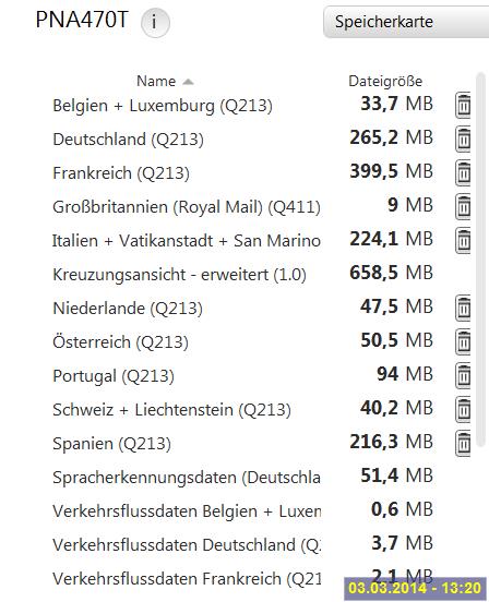

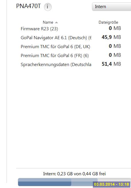

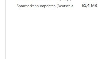

  • Hallo, Manni,
    danke für die Info.
    Gibt es da schon Erfahrungshinweise, daß das Deaktivieren der Spracheingabe beim Navi 4410 die Verzögerung von Sprachansagen verhindert?
    MvG
    Rudolf
  • Das es die Sprachausgabe behindert glaube ich nicht wirklich , aber es verhindert unnötigen Arbeitsspeicherverbrauch , auch wenn Du den Ordner TSD nicht haben solltest .
    Bei zu knappen Arbeitsspeicher kann alles möglicher harken stocken , bis hin zum Absturz .
    Was dem 64er Navi immer wieder das Genick bricht ist in der Kartenansicht zu viel Bewegung , Kartenausschnitt zu groß , 32 Bit Grafik anstatt 8 Bit , zu viele Poi´s aktiv , und wenn dann mal alles auf einmal kommt TMC Umleitung mit Routenneuberechnung Sprachausgabe und wohlmöglich Kurvenwarnung auch noch dann kann die Sprachausgabe und Routenführung sogar für ein paar Minuten aussetzen .
    Ich würde an deiner stelle erst mal eine Weile Original ohne Skin Testen und dann ein Skin , bei deinen 64er Navi vielleicht ein Skin der 8Bit Grafik in der Kartenansicht hat und die Kartenansicht verkleinern kann .
    Versuchsweise mal mit offenen Splitscreen fahren und POI.s in Splitscreen ganz aus .
    Gruß Manni
