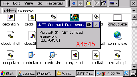

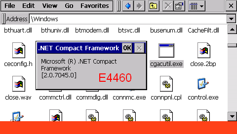

    In MioPocket 3 oder 4 hast Du ein Microsoft .NET CF 3.5 zum direkt auf Navi kopieren für unsere PNA´s , 4,8 MB 18 * GAC_***.DLL eine Microsoft .NET CF 3.5.DLL und eine EXE .
    Gruß Manni
  • Danke für die Info, Manni! NCF muß auf Deinen Büchsen drauf sein, sonst würde GCC nicht laufen. Version wird angezeigt beim Doppelclick auf /windows/cgacutil.exe. V2 hab ich vergeblich versucht, in meinem alten E3240 zu installieren, aber da sind die 64MB RAM einfach zu wenig. cu - WoWe
  • Es ist auf beiden die gleiche Version von NCF.
